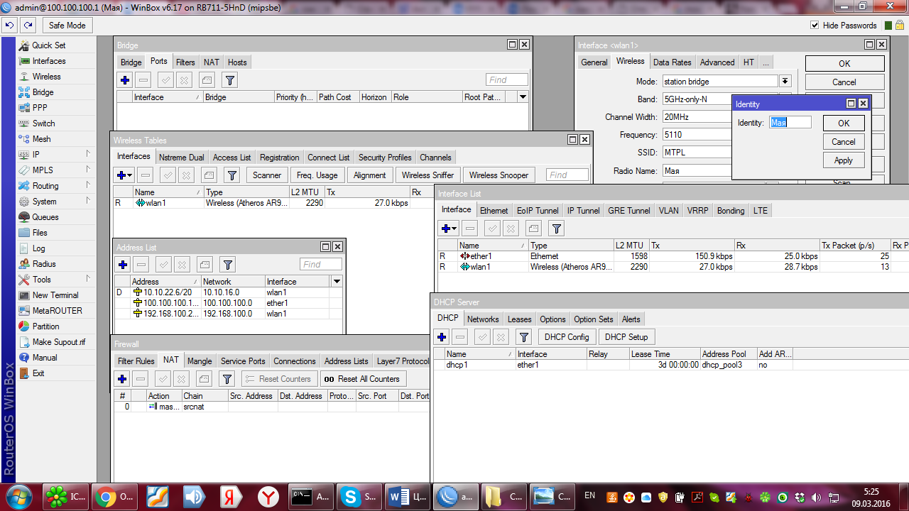

sokrat Posted March 8, 2016 Posted March 8, 2016 У него видимо station bridge =) Не видимо, а точно. Позвольте полюбопытствовать как у вас реализовано? Без проблем, но чтобы мне не напрягаться наваляй свои действия, как реализовано у тебя, а я по возможности на этом фоне подправлю, чтобы не претендовать на лавры. Но так работает у нас и может быть не приемлемо для вашей сети, а то как пишет saab дизайн сети не правильный. Вставить ник Quote

sokrat Posted March 8, 2016 Posted March 8, 2016 Если используется station bridge то данные L2 не передаются прозрачно, И что у мя при такой конфигурации не будет работать, напойка мне. Ты бы хоть в какой-нибудь сети конфигурацию скоммуниздил, да тут на обозрение бросил бы, а то ведем беспредметный разговор. А то как сапер, ошибаешься один раз, но каждый день. Вставить ник Quote
Saab95 Posted March 8, 2016 Posted March 8, 2016 И что у мя при такой конфигурации не будет работать, напойка мне. Ты бы хоть в какой-нибудь сети конфигурацию скоммуниздил, да тут на обозрение бросил бы, а то ведем беспредметный разговор. А то как сапер, ошибаешься один раз, но каждый день. Вы лучше скрин с БС приведите, где эти абоненты подключены, интересно посмотреть окно интерфейсов. То, что у вас приведено на картинке, никакого отношения к L2 не имеет, то же можно просто в режиме Station сделать, будет работать, т.к. DHCP Client поднимается сразу на wlan. Однако есть и один важный недостаток - при обрыве связи по радио, интерфейс становится не активный и все сессии у абонента обрываются, при повторном подключении будет происходить повторное получение IP адреса. Если бы все работало по нормальной схеме, то есть bridge1 в него порт wlan, то при обрыве радио сам интерфейс bridge1 не выключается, и повторного запроса на получение адреса не происходит, сессии не обрываются. Вставить ник Quote
sokrat Posted March 9, 2016 Posted March 9, 2016 Вы лучше скрин с БС приведите, где эти абоненты подключены, АБзательно, только ночью, сейчас не царское время. Тока почему-то я, я просил спиз@ить у кого-нибудь конфигурацию и тут показать сессии не обрываются. Там на картинке читай внимательно, сессия закроется через 3 дня, и ip, что клиент получил за ним все это время сохраняется, думаю если он постоянно в инете, то он у него будет висеть всю оставшуюся жизнь. Предупреждаю, заточено не для тебя, а для критики по кривизне шаловливых рук, и не правильному дизайну. Вставить ник Quote

Saab95 Posted March 9, 2016 Posted March 9, 2016 Там на картинке читай внимательно, сессия закроется через 3 дня, и ip, что клиент получил за ним все это время сохраняется, думаю если он постоянно в инете, то он у него будет висеть всю оставшуюся жизнь. Предупреждаю, заточено не для тебя, а для критики по кривизне шаловливых рук, и не правильному дизайну. Так вы путаете понятия присвоение адреса и отключение интерфейса в следствии обрыва связи. Одно дело клиент просидел 3 дня, закончилось время аренды и он получит опять свой адрес на 3 дня. Другое когда связь с БС потеряна, интерфейс wlan1 стал не активным, IP адреса на нем так же перестали работать. Все сессии в НАТе у абонента оборвались. /interface bridge filter add action=drop chain=forward in-bridge=bridge1 in-interface=!ether1 out-bridge=bridge1 out-interface=!ether1 без изменений У меня работает, в счетчике правила постоянно увеличиваются циферки. /interface bridge filter add action=drop chain=forward in-bridge=bridge1 in-interface=!eoip-tunnel1 out-bridge=bridge1 out-interface=!eoip-tunnel1 Вставить ник Quote
