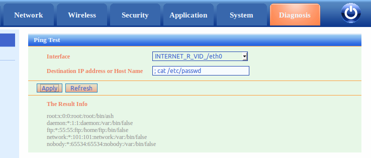

EDA_SPB Posted December 6, 2016 Posted December 6, 2016 Опять столкнулся с gepon cdata. Ужаснулся коду web составляющей прошивки ONU. Для чистого IPoE непригодна - vlan, ip, mac все меняется с любыми правами. По-умолчанию телнет открыт без пароля, рут доступ. Пользователи web хранятся в файле plaintext. Если файл удалить - не беда, в логин функции есть дефолтные. Ну и такие прикольные фишки В общем, надо пилить. Вставить ник Quote
