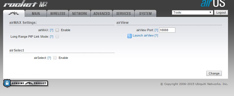

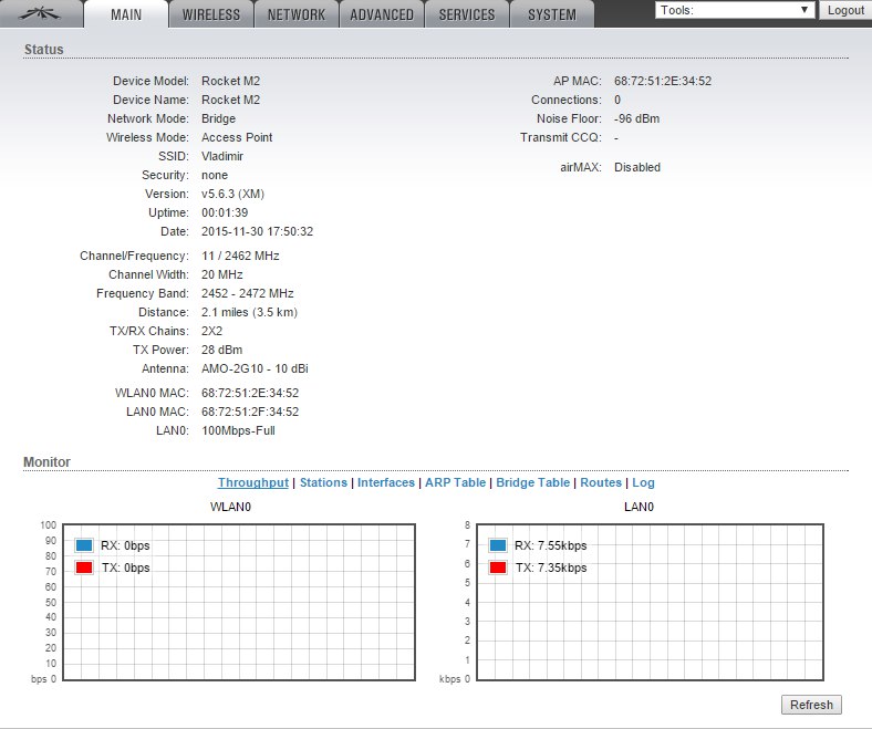

laxey Posted February 10, 2016 Posted February 10, 2016 Всем привет. не могу настроить Rocket M2 + AMO2G10. прошивка на рокете последняя. 5.6.3. настраиваю как точку доступа ( скрины прилагаю) , но wifi работает на растоянии даже меньшем чем от моего домашнего роутера dlink dir 850l. что я делаю не так? Вставить ник Quote
belokuriha Posted February 10, 2016 Posted February 10, 2016 Убавить мощность для начала , зачем же так кричать. Во вторых фиксированный канал сделайте а не авто. поляризацию не попутали ? Вставить ник Quote
laxey Posted February 10, 2016 Author Posted February 10, 2016 (edited) Убавить мощность для начала , зачем же так кричать. Во вторых фиксированный канал сделайте а не авто. поляризацию не попутали ? это уже был последний варриант настройки. пробовали или будет разница - разницы почти нету. фиксированый канал тоже делал. не помогло. подключено вот так - Edited February 10, 2016 by laxey Вставить ник Quote
xabarov Posted February 10, 2016 Posted February 10, 2016 но wifi работает на растоянии даже меньшем чем от моего домашнего роутера dlink dir 850l. что я делаю не так? Расстояние замеряли в квартире? подключено вот так - Все у вас правильно подключено. Настраивали с подключенной антенной с самого начала? Вставить ник Quote
laxey Posted February 10, 2016 Author Posted February 10, 2016 но wifi работает на растоянии даже меньшем чем от моего домашнего роутера dlink dir 850l. что я делаю не так? Расстояние замеряли в квартире? подключено вот так - Все у вас правильно подключено. Настраивали с подключенной антенной с самого начала? пробовал из квартиры. и в окно выставлял. сразу с авнтенной Вставить ник Quote

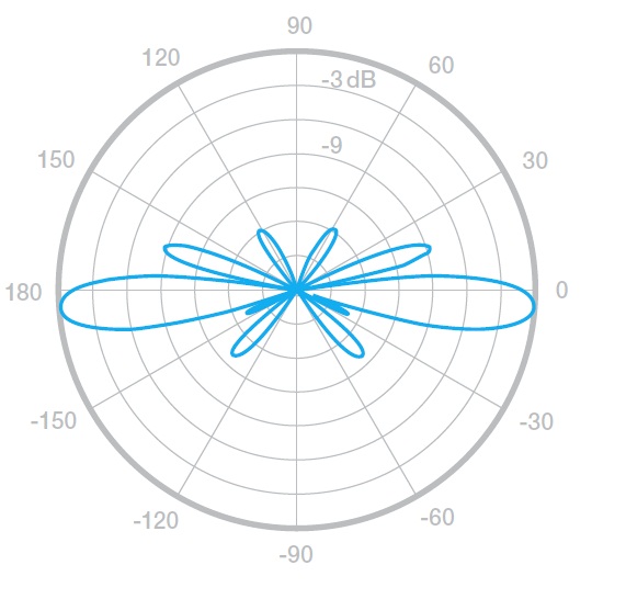

xabarov Posted February 10, 2016 Posted February 10, 2016 пробовал из квартиры. и в окно выставлял. сразу с авнтенной У длинка диаграмма направленности антенны почти как шар, поэтому ее сигнал распространяется всюду и нет принципиальной разницы в угле наклона. AMO2G10 имеет узкую ДН антенны в вертикальной плоскости, поэтому измерение сигнала путем вытаскивания в окно не совсем корректно. Жестко установите антенну (строго вертикально) примерно на одном уровне с предполагаемыми клиентскими точками и тогда замеряйте. Уровень сигнала от такой связки будет значительно выше, чем от вашего длинка. Вставить ник Quote
