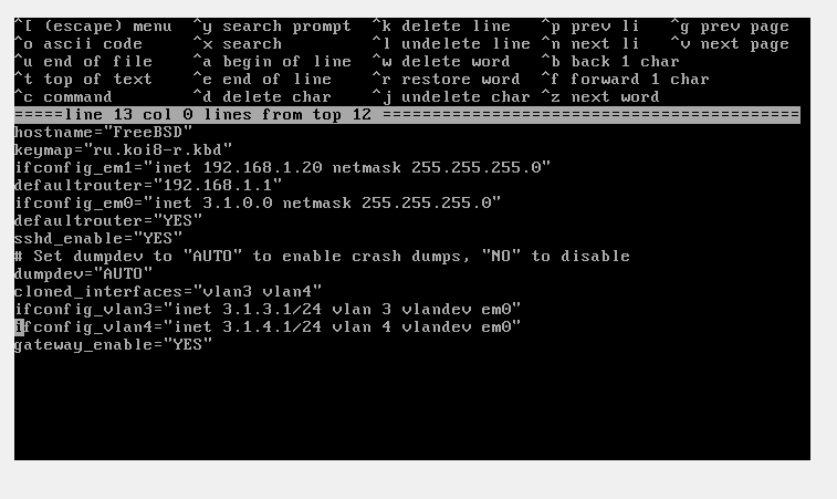

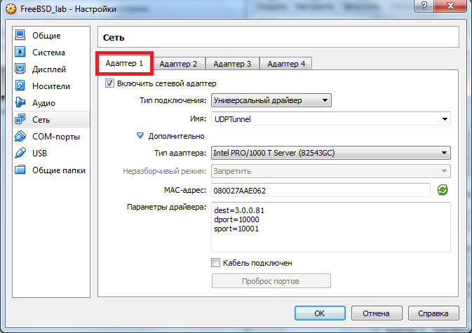

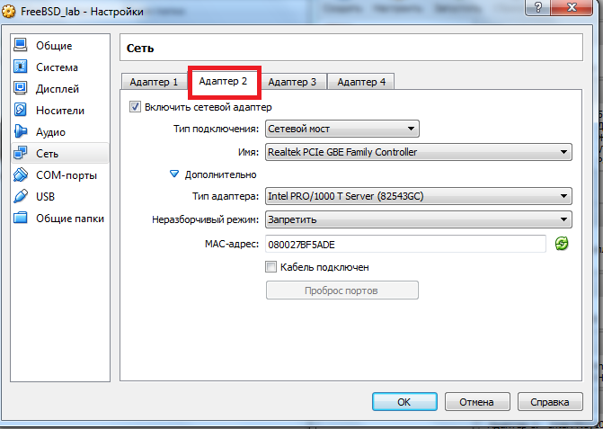

Вот конфиг файла /etc/rc.conf и то как настроены сетевые карты FreeBSD. Адаптер1: Сеть которая маршрутизирует VLAN`s
Адаптер2: Интерфейс через который должен быть реализован выход в Интернет
Помогите пожалуйста разобраться что не так. Заранее благодарен!!!

defaultrouter="192.168.1.1"
defaultrouter="YES"
Может всё-таки вторая строчка лишняя?
Ну и вывод netstat -r хотелось бы видеть.

Ну и чужие белые адреса в локалке использовать - моветон.
