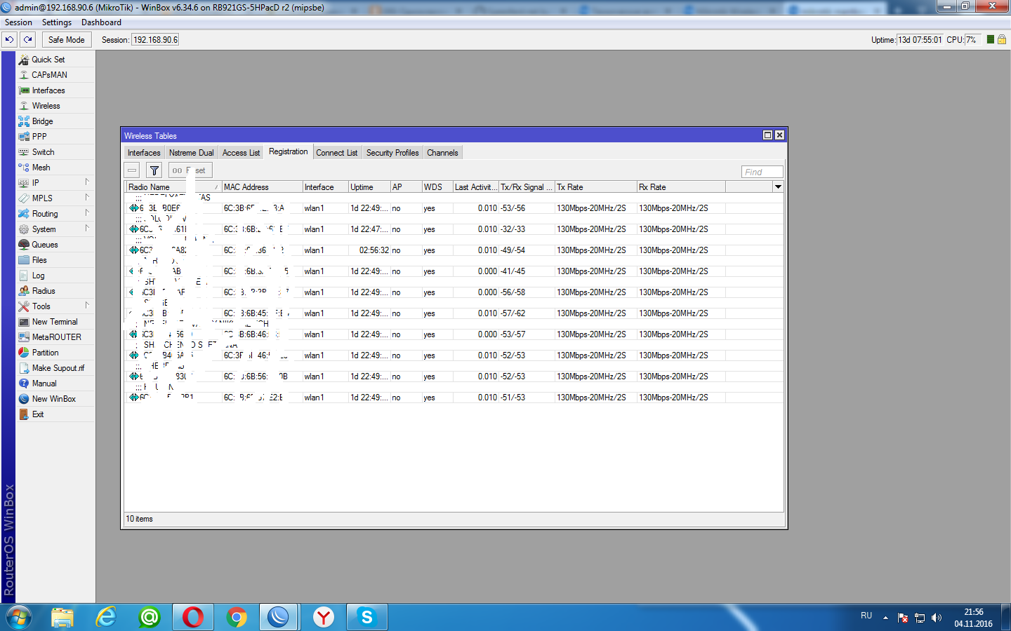

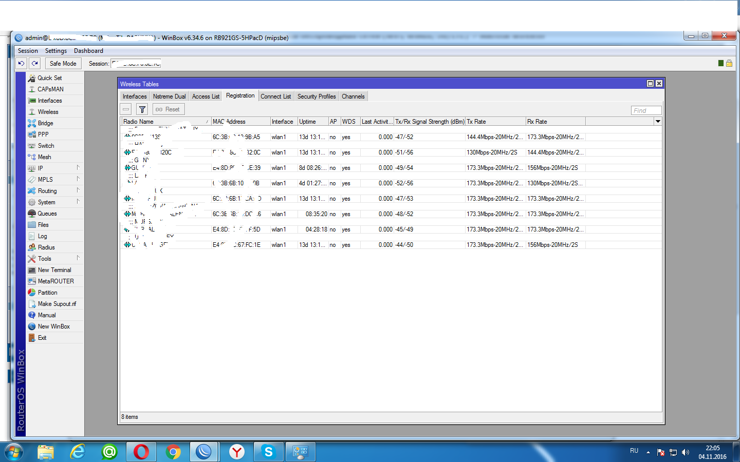

vasily Posted November 4, 2016 Author Posted November 4, 2016 Рассказать особо то и нечего.Купил два разных сектора 15 и 19.Установлены в разных поселках. Антенна MantBox S-15 работает в чистом Эфире (Стоит один Omnitik Чужой на расстоянии километра)и режиме "N".Тариф 1024/7168 (исходящая/входящая).Клиентов как видите пока всего 10 нагрузки почти нет. Антенна MantBox S-19 работает в шумном эфире(12 Баз чужих.При сканировании светят с сигналом -65, -78 )Режим стоит только АС. Тариф тот же 1024/7168. Клиентов тоже не много пока только 8. Ранее работал на оборудовании UBNT Roket Titanim M2 и сектора 120 градусов UBNT.Клиентов по 35 человек. Эфир Весь красный по анализатору.тем не мение тарифы те же 1024/7168 работает не плохо правда пинги от 60-120 мс.В данный момент Mikrotik радует своей стабильной работой и пингами в 20мс.Клиенты Lite 5 AC на удалении от базы на 5 км показывают хорошую работу и уровни сигналов.Очень жалею что раньше сеть строил на UBNT. Вставить ник Quote
Timax Posted November 5, 2016 Posted November 5, 2016 А какая мощность выставлена на базах? Вставить ник Quote
