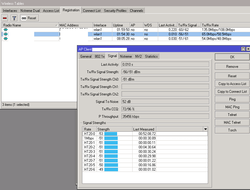

TTvs Posted February 10, 2016 Posted February 10, 2016 (edited) Я спрашиваю возможно ли улучшить хоть немного ситуацию заменой клиентских устройств? Покажите вкладку интерфейса Wireless - Registration базовой станции и выведите на ней Tx/Rx CCQ (%). А вообще, вы пробовали переключать NV2, Nstreme? Как меняется ситуация? Edited February 10, 2016 by TTvs Вставить ник Quote
Badyavka Posted February 10, 2016 Author Posted February 10, 2016 CCQ постоянно прыгает и падает до 50-60% Вставить ник Quote
TTvs Posted February 10, 2016 Posted February 10, 2016 У вас точно оборудование работает в MIMO? Какая антенна установлена? Какой протокол используете? Вставить ник Quote
Badyavka Posted February 11, 2016 Author Posted February 11, 2016 БС - Groove 52HPn, клиентские SXT lite. Протокол any Вставить ник Quote
