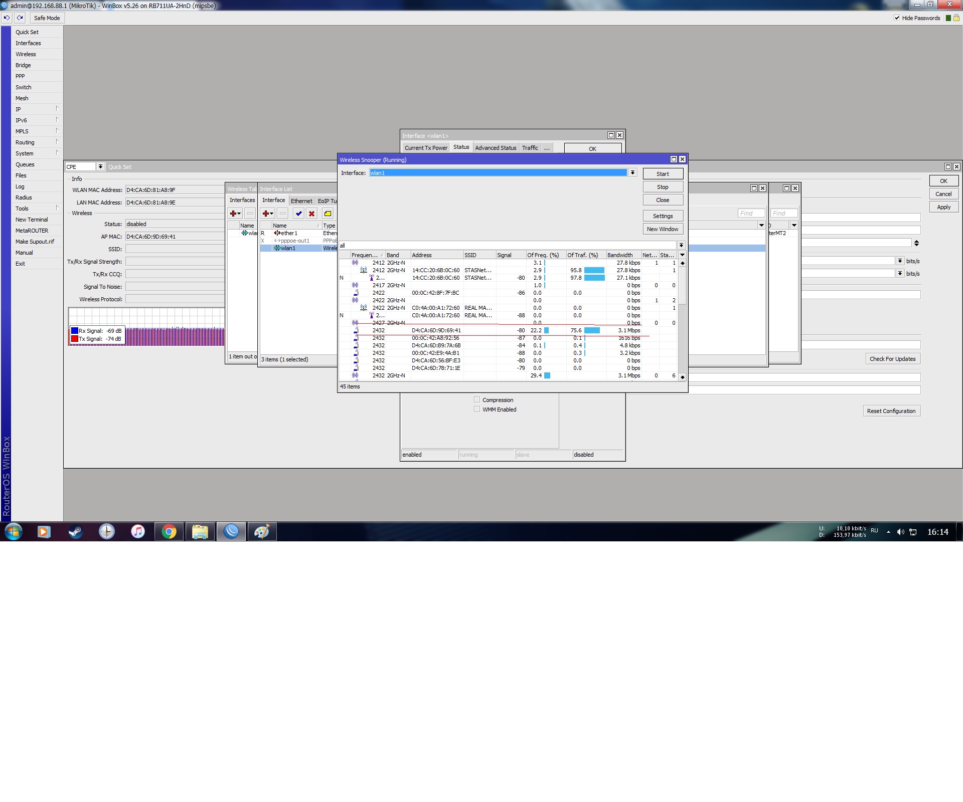

umar09 Posted February 7, 2016 Posted February 7, 2016 микротик rb 711-2hnd. провайдер нестер, скорость должна быть 5 мб. в wireless snooper показывает что есть скорость. проблема в том что лагает интернет, часто бывает дисконект pppoe из за нагрузки, не на цп. подскажите что делать. скрины выложу. Вставить ник Quote

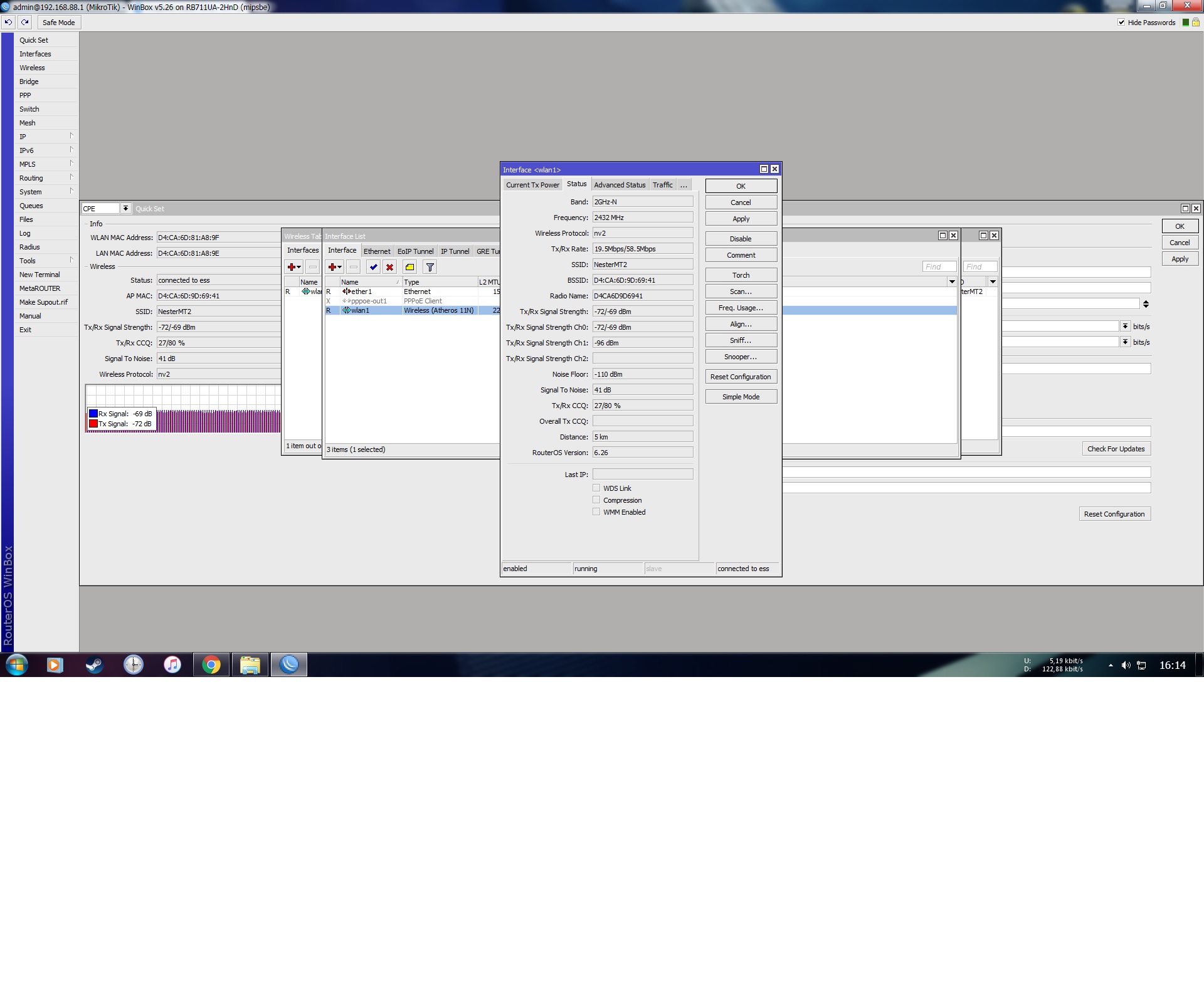

Constantin Posted February 7, 2016 Posted February 7, 2016 ccq исходящего канала гавно, по этому и лагает. Вставить ник Quote
