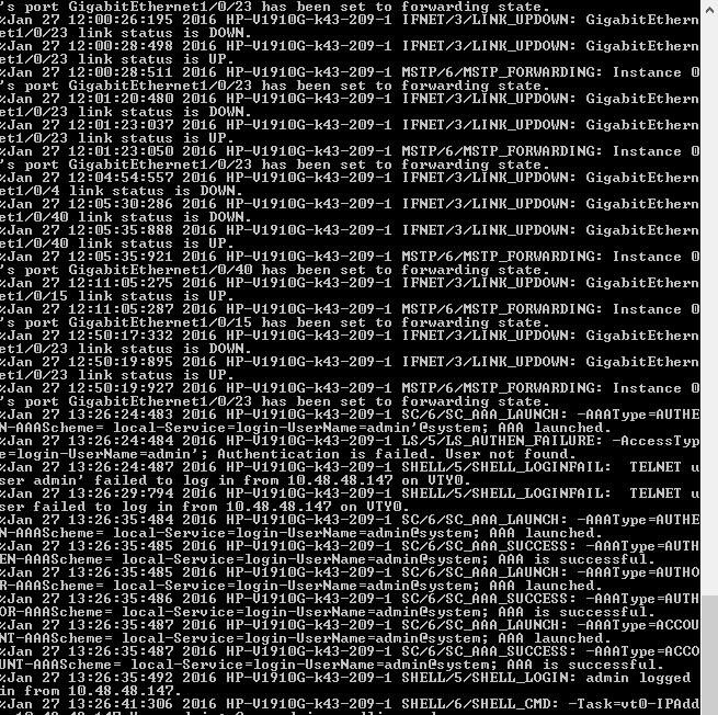

Собсна прошу помощи - имею такую ситуацию - самопроизвольно - на произвольном оборудовании сети - независими (как мне видиться не от чего ) поевляются ошибки след содержания - и засерают лог (Jan 27 05:38:36:851 2016 hp-v1910-k132-2 MSTP/6/MSTP_FORWARDING: Instance 0's p
ort GigabitEthernet1/0/6 has been set to forwarding state.
%Jan 27 05:38:41:105 2016 hp-v1910-k132-2 IFNET/3/LINK_UPDOWN: GigabitEthernet1/
0/6 link status is DOWN.
%Jan 27 05:38:43:733 2016 hp-v1910-k132-2 IFNET/3/LINK_UPDOWN: GigabitEthernet1/
0/6 link status is UP.)
поевляется это как на одном так и на другом из видов железа - перечень примерно следующий hp v1910 g v1920 g - 24-48 портов 3com 4210 - 9-24-48 портов hp v1905 - 48 портов также и железки снр - на пользовательских железках stp mode mstp -bpdu включенно - stp edget port enable тоесть логически петля исключается -пока грешу либо на вирус в сети - либо на сетевые - в суботу один из компов висящих на таком порту проверю на вирусы -
может у когото есть идеи получше ? - сеть большая до 200 коммутаторов l2 уровня (пользовательских) на l3 такого незамеченно

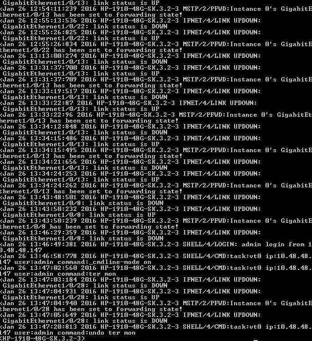

это понятно - непонятно почему порт прыгает

плохая физика?
или "хитрая" операционка, драйвер сетевухи или еще бог весть что. Нужно рассматривать в комплексе с тем что воткнуто в порт, смотреть счетчики ошибок на порту и со стороны устройства.
Например некий туповатый дивайс типа принтера не может получить IP и реинициализирует весь сетевой стек включая физику (ложит линк).
