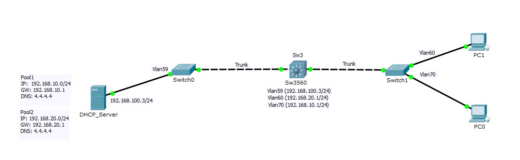

hucker91 Posted January 26, 2016 Author Posted January 26, 2016 У меня все подключено, все работает. Хосты получают адреса по DHCP из заданного им пула. Включен DHCP Snooping. Например: PC1 получает адрес 192.168.20.2, и при этом не может использовать другие адреса из этой подсети если присваивать статический. Потому что тут идет привязка ip к мак адресу хоста. Задача: Надо чтобы DHCP сервер присваивал адрес не хосту, а порту коммутатора по его идентификатору или что там. Каким образом с микротика раздавать IP адрес прямо к порту, а не к хосту? Знаю что это делается опцией 82, но как? Схема самой сети. Вставить ник Quote
alexaaa Posted January 26, 2016 Posted January 26, 2016 (edited) У меня все подключено, все работает. Хосты получают адреса по DHCP из заданного им пула. Включен DHCP Snooping. Например: PC1 получает адрес 192.168.20.2, и при этом не может использовать другие адреса из этой подсети если присваивать статический. Потому что тут идет привязка ip к мак адресу хоста. Задача: Надо чтобы DHCP сервер присваивал адрес не хосту, а порту коммутатора по его идентификатору или что там. Каким образом с микротика раздавать IP адрес прямо к порту, а не к хосту? Знаю что это делается опцией 82, но как? Схема самой сети. сделайте раздачу адресов по id vlan, так будет проще, и настройку dhcp option 82 нужна только на L3 3560 Edited January 26, 2016 by alexaaa Вставить ник Quote
hucker91 Posted January 26, 2016 Author Posted January 26, 2016 По моему Вы не поняли. Ещё раз прочитайте по внимательнее. В данный момент у меня раздача идет по id. Вставить ник Quote

Saab95 Posted January 27, 2016 Posted January 27, 2016 Самая оптимальная схема это влан на абонента. Насколько понятно из рисунка вланы у вас уже есть, на микротике на каждый влан вешаете одинаковый IP без маски, указывая в network адрес абонента, на каждый влан создаете DHCP сервер, который выдает только один адрес из пула и все отлично работает без всяких глючных опций. Вставить ник Quote
