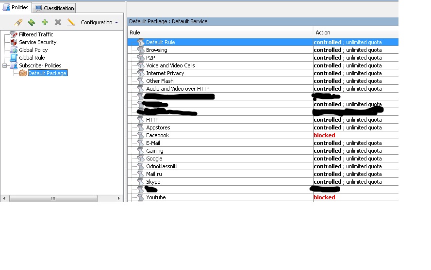

Shonon Posted January 16, 2016 Posted January 16, 2016 Здравствуйте, Возникла такая ситуация, после блокировки соц сетей (youtube)перестал работать на некоторых телефонах приложение appstore и market play, при скачивание выдает ошибку или не скачивает вообще. У кого нибудь с данным продуктом (SCE 2020) была ли такая проблема? Вставить ник Quote
Antares Posted January 16, 2016 Posted January 16, 2016 р2р не пытались блокировать?? Вставить ник Quote

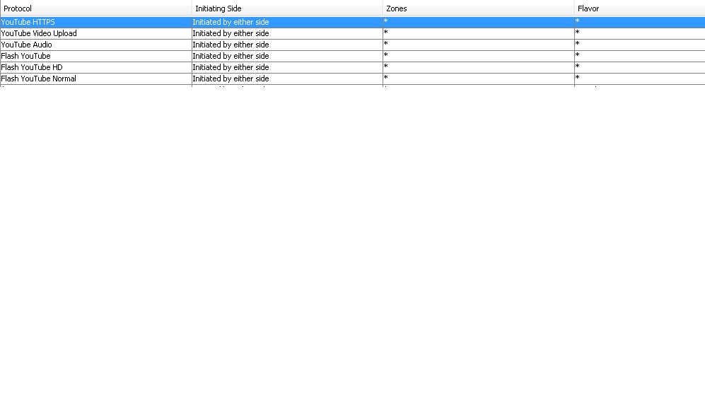

Shonon Posted January 16, 2016 Author Posted January 16, 2016 (edited) р2р не пытались блокировать?? Нет не пыталась. Прилагаю в скриншоте сигнатуры. Edited January 16, 2016 by Shonon Вставить ник Quote
murano Posted January 16, 2016 Posted January 16, 2016 (edited) Как-бы данный метод блокирует не по URL, а по IP. У гугла есть некоторый пул адресов, на котором пасутся все их ресурсы. Т.е. у ютуба есть пачка IP-адресов. Эти же адреса и gmail, и маркет... Надо блокировать отдельные ресурсы с помощью flavors на SCE Edited January 16, 2016 by murano Вставить ник Quote
murano Posted January 16, 2016 Posted January 16, 2016 (edited) Прошу прощения. Не обратил внимания на второй скрин. Вам надо создать один flavor и его содерижимое блокировать в классификаторе по http. Не надо отдельно ловить типы - звук, HD и т.п. Просто ссылка на ресурс, потом создаете классификатор для http, к которому подключается flavor и в нем выполняете действия (блокировка, редирект и т.п.). И еще, HTTPS можете не пытаться ловить через flavors. Не поймает его СЦЕ. Edited January 16, 2016 by murano Вставить ник Quote

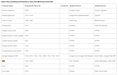

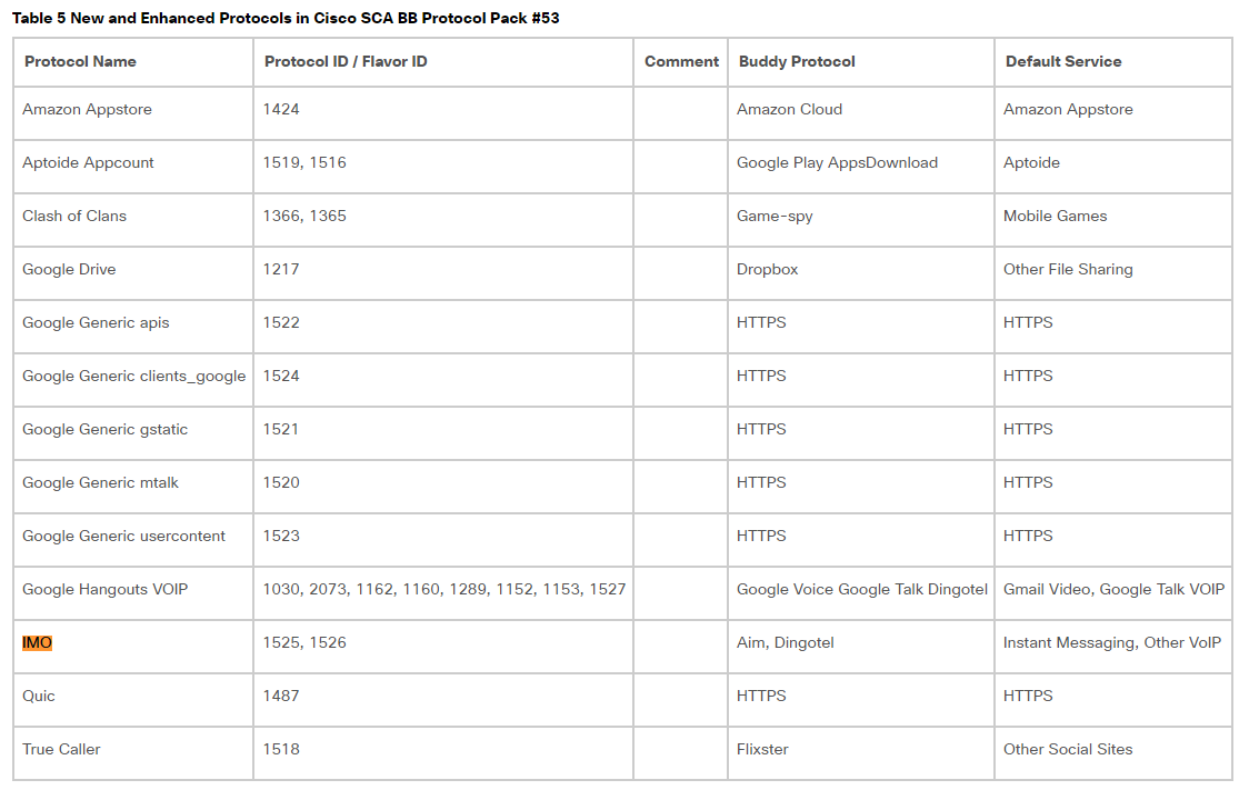

2fat2fly Posted November 7, 2017 Posted November 7, 2017 (edited) hi guys, есть у кого сигнатуры по месенджерам Телеграмм и imo? и где их можно достать? SCE 2020 , Sca bb console version 4.1.0 на сайте циски есть, готовые библиотеки. полседняя Cisco SCA BB Protocol Pack #57 . В описании подойдет только для sca bb console 5.2. Который не поддерживается сце2020. В Cisco SCA BB Protocol Pack #53 добавлен imo. Как создать такое же вручную? Edited November 7, 2017 by 2fat2fly Вставить ник Quote
