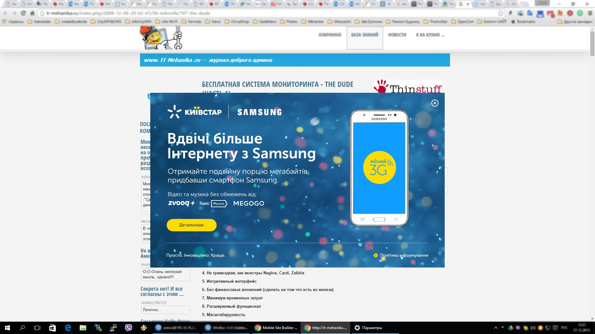

Как такое реализовать на Микротике?
Пользуюсь интернетом от Киевстар (Украина), стоит их маршрутизатор, тот что они бесплатно дают) но думаю что он тут не причем.
Так вот, пользуясь интернетом может выскочить реклама от Киевстара
Выглядит реклама вот так
Вопрос, как такое реализовать? (в частности на Микротике)
Чтобы при подключении к Wi-Fi пользователь пользовался интернетом, но через N-минут ему выскочила такая реклама у виде банера.

Но как такое реализовать? при подключении можно сделать окно с согласием на показ такой рекламы. (в обход на неразрешенность вмешательства в трафик)
Самый простой способ - завернуть http на прокси сервер и там добавть то, что надо. Можно не все соединения, а рандомно, например, одно из ста :)
