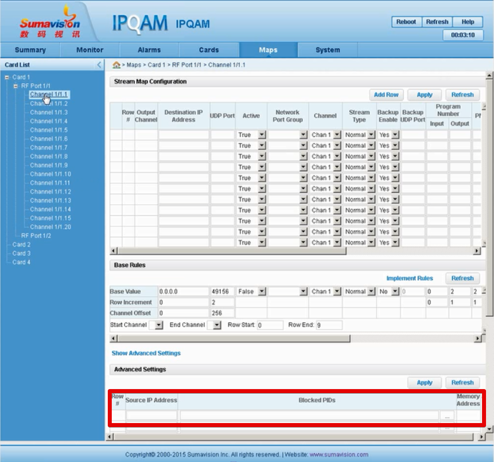

Друзья, помогите разобраться - DVB-C прекрасно работает, но не отображается EPG на IPQAM 3.0 . nit таблица формируется прямо на сумавижне. В IP потоке вся информация присутствует однако после IPQAM 3.0 обрезается. на PBI все прекрасно отображается. Техподдержка нага молчат как партизаны.

Скорее всего необходимо пробросить 18 PID.
в настройках входящего порта (на той вкладке на которой добавляете мультикаст адреса), необходимо спуститься ниже и настроить pid-map.
Номер pid epg = 18, таблицы tot/tdt pid = 20.

Супер, саппорт попросил даже захватить поток и отправить ему, что мы и сделали. После этого ни ответа, ни привета. то что нужно пробросить 18 пид я прекрасно понимаю, однако не могу найти место в морде где это осуществить.

А воз и ныне там... Обновился, вообще на свежей прошивке сигнал по транспондеру не идет. Откатился назад. Если китайцы не родят решение придется костылить(
