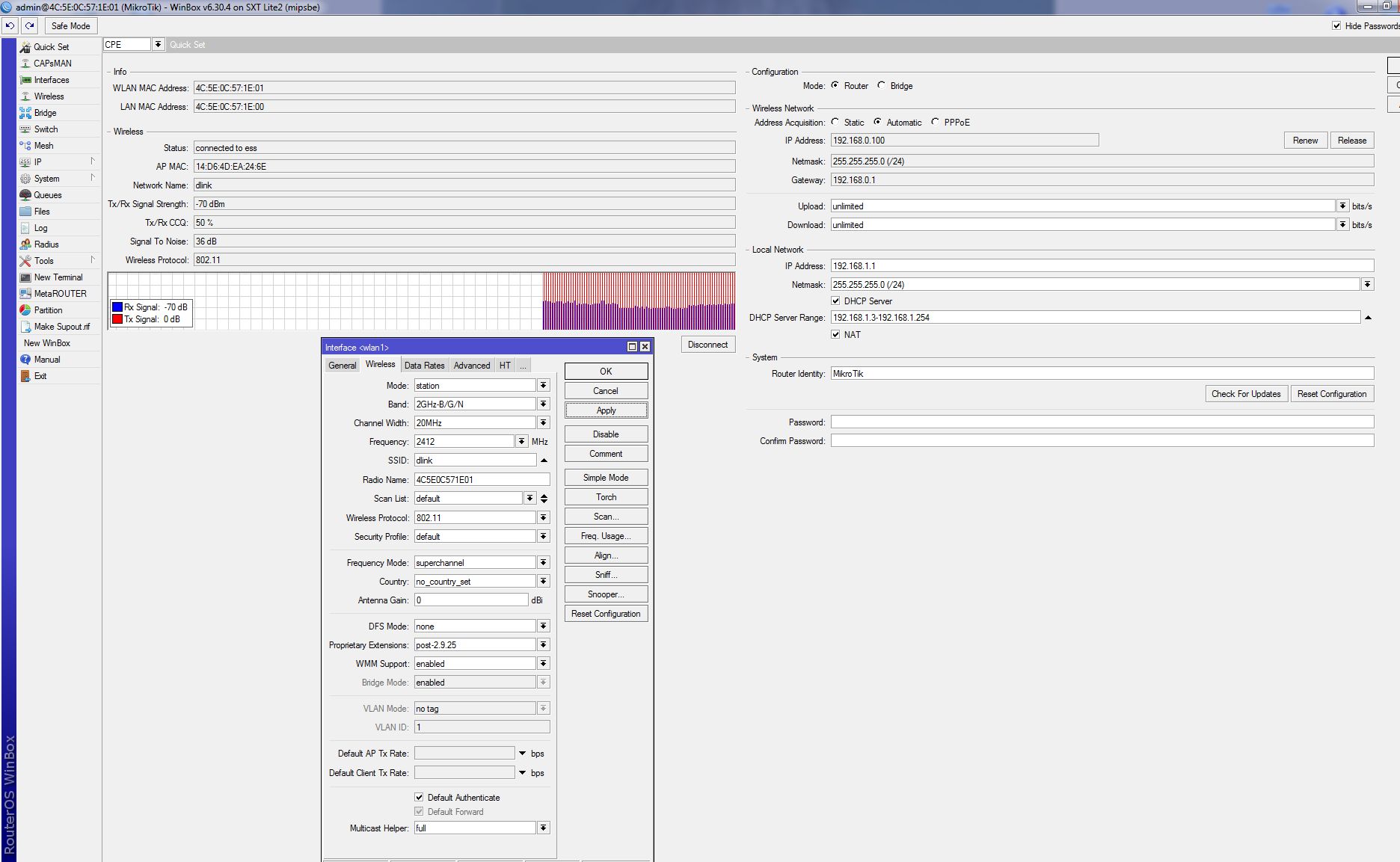

tits Posted November 20, 2015 Posted November 20, 2015 Можно ли сделать так. Микротик конектится по Wifi к сети Wifi там получает по DHCP адрес и потом его использует в качестве Wan интерфейса для клиентов подключенных по LAN. Короче. Подключение WAN через WIFI, а не через провод. Вставить ник Quote

divxl Posted November 20, 2015 Posted November 20, 2015 А как это, подробно можно? Да ни как. Можно ли сделать так. Микротик конектится по Wifi к сети Wifi там получает по DHCP адрес и потом его использует в качестве Wan интерфейса для клиентов подключенных по LAN. Короче. Подключение WAN через WIFI, а не через провод. Сам не пробовал, но полагаю Вам нужно WiFi настроить в режиме Station, потом вешаете DHCP клиента на WLAN, NAT и вперед. Вставить ник Quote
kabachok Posted November 20, 2015 Posted November 20, 2015 Quick Set Выбирает режим CPE Вставить ник Quote
TTvs Posted November 21, 2015 Posted November 21, 2015 Да все нормально настраивается и работает! Открываете Quick set, выбираете сеть Wi-Fi и нажимаете кнопку Connect. Далее - по рисунку. Вставить ник Quote

TTvs Posted November 24, 2015 Posted November 24, 2015 На картинке же видно: 6.30.4. А версия чего? Вставить ник Quote
