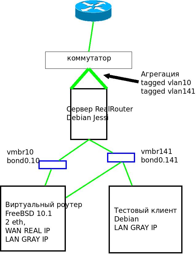

Имеется довольно сложно запутанная архитектура одного небольшого сервера, выглядит так:
debian, ночью подняли с 7.9 до последней jessi
Linux windows 3.16.0-4-amd64 #1 SMP Debian 3.16.7-ckt11-1+deb8u6 (2015-11-09) x86_64 GNU/Linux
к нему от коммутатора подключенно 2 линка и обьеденены в bond0

Поверх этого bond передаются вланы,

интерфейс vmbr10 имеет внешний ip адрес который подключен к миру, мир с виртуального роутера пингается и все без проблем.
следующий этап, поднимаем тестовую виртуальную машину, подключаем её к интерфейсу vmbr141 к виртуальному роутеру, вещаем внутрение адреса и т.д., пингаем мир, все с виртуальной машины работает вроде как.

Таким образом получается по сути, трафик не уходит дальше vmbr10, попытка поснифать трафик на bond0.10 дает пустой результат, хотя:
vmbr10		8000.001517dd6627	no		bond0.10
						vnet1
интерфейсы в бриджах, все с виду нормально, думал может трафик уходит куда-то в другой интерфейс, а нету его там, все заканчивается на самом бридже.
Может у кого-то будут идеи что может быть в такой схеме?
