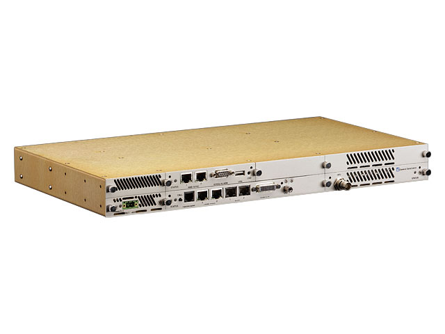

Ребят есть внутренний блок антерум, на нем есть консольный вход мама d-sub 15 pin, есть конекторы com и 15 пиновый, кто знает распайку с 15 пин на 9 пин com чтобы подключиться по serial в putty, может кто конфигурил его? Какую скорость выставлять?
в 15 контактном 2-TX 3-RX 5-GND
38400 8 N 1 N
пустое окно два-три раза энтер
integrator
planacate
дальше либо смотрите настройки-ип адреса, и присваиваете своему компу- заходите IE или меняете на свои- и заходите IE...

зацепился, спасибо, ток Логин и пароль не подходит почему то
А если кто то поменял логин пароль :)? Это по умолчанию... Дальше можно сменить...
