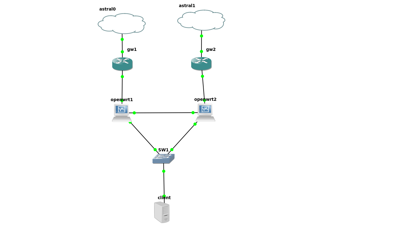

cobald Posted October 14, 2015 Author Posted October 14, 2015 Пробую собрать из пары openwrt. L3 топологию я ведь правильно понял? Входящий от провайдеров трафик фиксируется в conntrack, реплицируется на соседа и отдаётся напрямую в локальную сеть. А обратно: VRRP мастер получает пакет от клиента. По conntrack видит, через какого провайдера надо отправить пакет. Если это провайдер этого роутера - то отправляет напрямую. А если это провайдер другого роутера, то отправляет пакет на отдельный интерфейс до второго роутера. Второй роутер все входящие пакеты с этого линка отправляет сразу через своего провайдера. И ещё один vlan между роутерами понадобится для изоляции conntrackd от остального мира. Всё правильно? Вставить ник Quote
