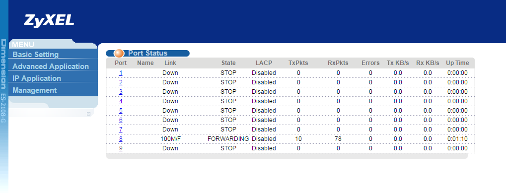

После установки или изъятия модуля, ситуация в этом меню ни как не меняется.
Вставляю SFP, и если в 9 порт медный воткнуть патч, то порт работает
Модули сувал следующие:
Zyxel, Huawei, Opticin и noname
в логах записей нет
Таких коммутаторов пару штук, никакой реакции на установку модулей

Вопрос решен, оказывается если все соединить, то работает. Просто ни где ZyXEL не сообщает что всталена SFP пока не организовать физический стык через SFP
