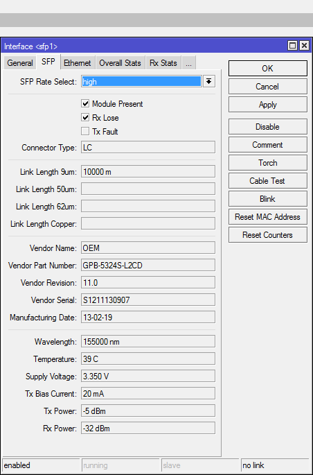

Необходимо заменить конвертер Gateray GR-120Bz на SFP модуль, подходящий для Mikrotik RB2011-UiAS-RM.
По характеристикам подобрал Gigalight GPB-5324S-L2CD, купил, не взлетело, линка нету. Микротик модуль видит, инфу по DDM показывает.
В чем я ошибся? Провайдер вещает из серии "а ничего другого вы и не поставите".

ShpurloS, вы хотите заменить соточный медиаконвертер на гиговый модуль. В этом ошибка. Да и сфп в микротике не работает в соточном режиме, если я не ошибаюсь.
Как вариант - клянчить у провайдера гиговый SFP порт.
То что микротики не держат сотку это я знал, а вот то что в оптике нет автосогласования - увы( Научен, теперь буду знать.
Провайдер потом перезвонил и тоже самое сообщил, и возможности гигабит к нему воткнуть, к сожалению, нету.
Автосогласование зависит от железки. Например, на DES-3028 оно есть, и работает с почти любыми гиговыми sfp.
Но тут проблема не в автосогласовании, а в том, что далеко не всякая гигабитная железка умеет 100 мегабит по оптике. Если не умеет, то что согласовывать?
