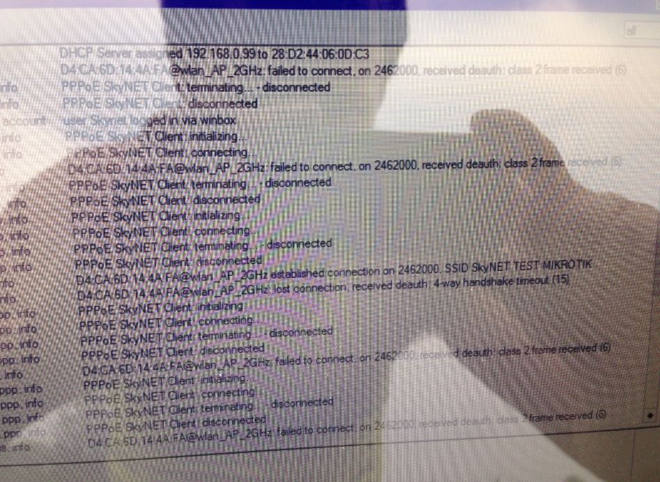

Вообщем сделал следующее, поставил антену , изначально ее настроил, уехал за 1,5 км, начал подключаться лайтом, все сеть видит сигнал -72 , но при попытки подключиться не подключается, в логах появилось странное сообщение, что это может быть?
