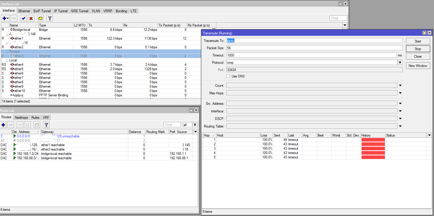

Остальные порты в локальном мосту с адресом 192.168.1.1), dhcp настроено, адреса получаются, ИНЕТ Шарится! Но - у меня загвоздка с настройкой маршрутизации, а точнее 1 из Ван - Периодически пишет анричибл! ... заходишь в Роутс- Жимкаешь по нему ... Меняешь цифру к примеру *.*.*129 (Шлюз у провайдера) ставишь *.*.*.127 - ок ... затем опять меняешь на правильный... - Ричибл.. проходит несколько секунт.. АНРИЧИБЛ.... может сам прыгать с Ричб -на Анричбл....

Пробовал делать по множеству инструкций, но в итоге после настройки роутинга - роутинг так же марасит ... - да чуть не забыл.. Иногда Тупо один из Маршрутов пишет Ричибл - но при этом цвет Синий. См Рисунок.

Собсно пояснения к рисункам.. на 1 рисунке - зашел включил маршрут.. - Он ричбл.... горит Синим.... пока дописывал статью.... 2 Рисунок.. он уже анричбл... Прошивка последняя стоит 6,30,1 - обновлял по инструкции. .. Хз что делать весь мозг себе вывернул ...

Приветствую Форумчане!!! .. 5 дней моих мук свелись на нет.... было очень много мыслей.. и нецензурных выражений.. когда я позвонил своему провайдеру (в тех поддержку)от безысходности .... и Выяснил...совсем другие оказываются у меня настройки статического адреса... Хочу заметить что до этого я у них запрашивал их и они мне письмом выслали все настройки. Вот что прислал провайдер в письме:
IP: *.*.*.145\25
Маска: 255.255.255.128
Шлюз: *.*.*.129
DNS: *.17.0.42/*.17.1.65
А Вот что мне сказали в тех поддержке:
IP: *.*.*.145\24
Маска: 255.255.255.0
Шлюз: *.*.*.1
и как только я все поменял.. все заработало как часики...
Вы только не подумайте я проверял на тестовой машине.. более того - у меня за долго до этого на этом Шнурке Жил и не тужил wi-fi роутер - для гостей.... с вот такими IP: *.*.*.145\25 вот настройками... хех
