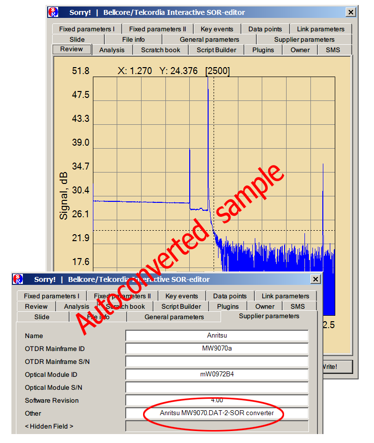

Делаю конвертер из старого (MW9070a) DAT-формата Anritsu в SOR. Новые версии Anritsu TraceView 4.1 / 5.0 с ним не работают, старый (VB 3.0) Anritsu MX3607B не позволяет конверсии в другие форматы, FiberDoc 5.41 Demo позволяет просмотр, но конвертирует с ошибками.
Freeware (alpha) версию конвертера из DAT в SOR можно взять у меня на страничке: Anritsu MW9070a DAT-2-SOR converter.
Заинтересован в
DAT-файлик от SDH тестера
Насколько я понимаю, под маркой DAT у них скрывается целое семейство форматов. Для того же MW9070 их штук 5 (в зависимости от последней буквы).
В любом случае, рекомендую попробовать открыть в Anritsu Software Tool Box.
Если приложите образец, смогу сказать точнее, похоже ли это на то, с чем сейчас работаю.
