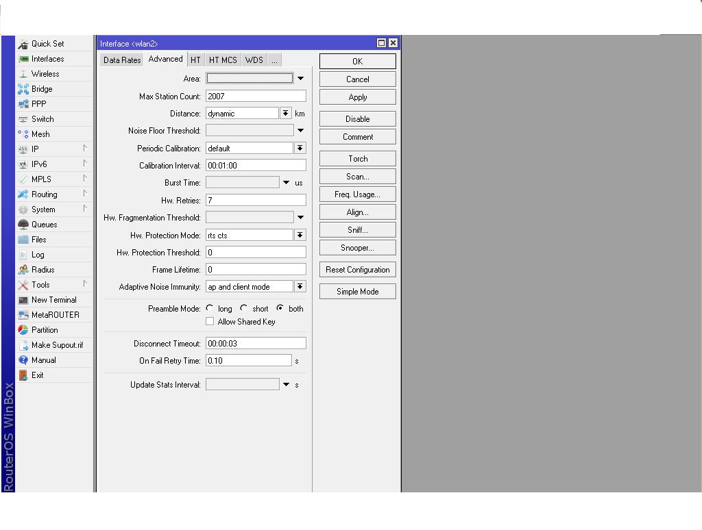

Vizor2009 Posted July 8, 2015 Posted July 8, 2015 Есть базовая станция с частотой 5 ГГц с настройками в Аdvanced....скрин Какие должны быть настройки advanced у клиента при подключении к базовой станции ????????? Вставить ник Quote
Saab95 Posted July 8, 2015 Posted July 8, 2015 Пункт с калибрацией поставьте в enable, иначе строчки ниже не работают. Вставить ник Quote
Vizor2009 Posted July 9, 2015 Author Posted July 9, 2015 Пункт с калибрацией поставьте в enable, иначе строчки ниже не работают. клиентский девайс оставлять по дефолту или настраивать как и станцию (адвансед)????? Вставить ник Quote
Saab95 Posted July 9, 2015 Posted July 9, 2015 клиентский девайс оставлять по дефолту или настраивать как и станцию (адвансед)????? В основной ветке беспроводного раздела есть линк про линк 2.9км, там есть ссылки на настройку микротика с примерами, сделайте как там указано и все будет нормально работать. Вставить ник Quote
Vizor2009 Posted July 9, 2015 Author Posted July 9, 2015 клиентский девайс оставлять по дефолту или настраивать как и станцию (адвансед)????? В основной ветке беспроводного раздела есть линк про линк 2.9км, там есть ссылки на настройку микротика с примерами, сделайте как там указано и все будет нормально работать. Спасибо) Вставить ник Quote
Vizor2009 Posted July 10, 2015 Author Posted July 10, 2015 (edited) клиентский девайс оставлять по дефолту или настраивать как и станцию (адвансед)????? В основной ветке беспроводного раздела есть линк про линк 2.9км, там есть ссылки на настройку микротика с примерами, сделайте как там указано и все будет нормально работать. еще вопрос , когда настройки такие как на скрине абонент работает нормально где-то месяц , а вчера начал отпадать от станции .... изменив настройки по дефолту все становится ок !!! Что это может быть? Edited July 10, 2015 by Vizor2009 Вставить ник Quote
Saab95 Posted July 10, 2015 Posted July 10, 2015 еще вопрос , когда настройки такие как на скрине абонент работает нормально где-то месяц , а вчера начал отпадать от станции .... изменив настройки по дефолту все становится ок !!! Что это может быть? Они вообще не влияют на такие вещи, попробуйте просто какие-то другие настройки поменять, или просто выключить и включить адаптер, помогает? Вставить ник Quote
Vizor2009 Posted July 11, 2015 Author Posted July 11, 2015 еще вопрос , когда настройки такие как на скрине абонент работает нормально где-то месяц , а вчера начал отпадать от станции .... изменив настройки по дефолту все становится ок !!! Что это может быть? Они вообще не влияют на такие вещи, попробуйте просто какие-то другие настройки поменять, или просто выключить и включить адаптер, помогает? в принципе помогает , но когда по дефолту рзультатах лучший Вставить ник Quote
