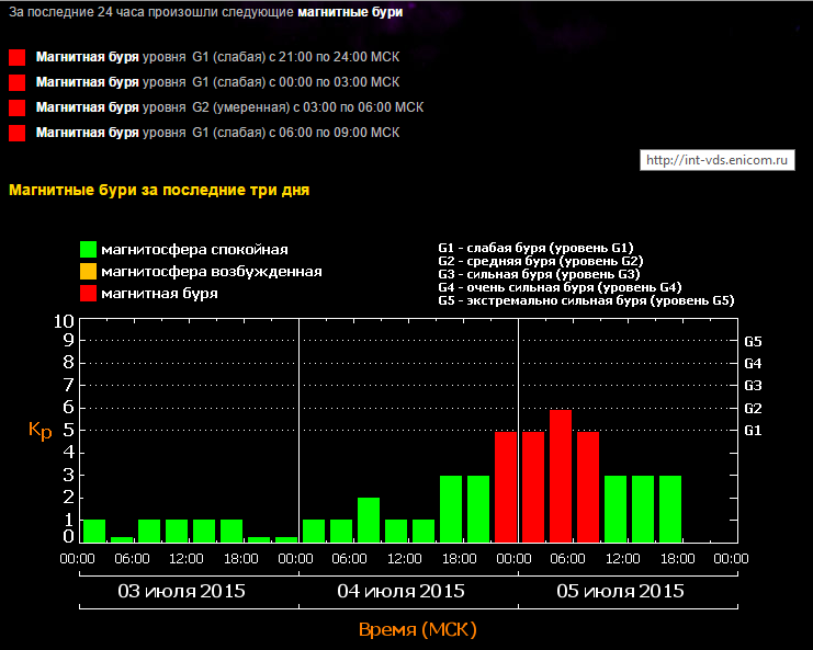

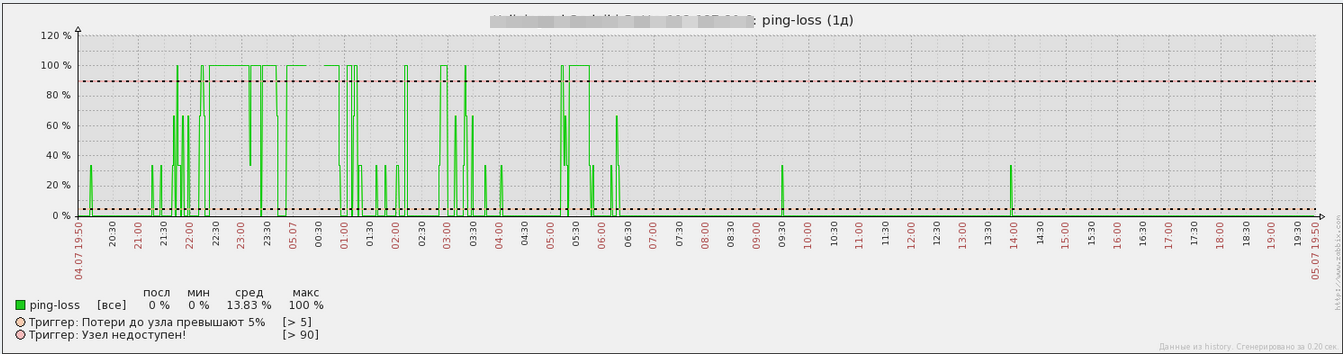

Испольуем в работе пару РРЛ в диапазоне 11 Ггц и в последние сутки происходит какая-то "чертовщина". Канал на некоторое время перестает быть - уровни сигнала почти в норме, но BER и MER сваливаются в непотребные значения. Первая рабочая версия была - температура, но проверили "ногами" - это не температурный фактор, помехи так же отсутствуют по замерам спецприбором. Все очень качественно ложится на график "Индекс геомагнитной возмущенности и магнитные бури" как отсюда так и отсюда. Более следующие коллеги подскажите имеет ли место быть такое явление в данной частотном диапазоне?
Upd. 11.0.2015 Производитель подтвердил что солнечная активность может влиять.

Блин. Может и правда магнитные бури в это время.

У нас были проблемы с ррл, зависящие от солнца, но только если линк или часть линка проходила над водной поверхностью.

Судя по описанию проблемы вы имеете дело с интерференционными замираниями вследствие сложения на входе приемника прямого сигнала и сигнала отраженного от подстилающей поверхности или тропосферы.
Влияние солнца здесь сводится только к тому что оно нагревает подстилающую поверхность и атмосферу вследствие этого меняются условия распространения сигнала.
Пришлите параметры интервалов, посчитаем:
координаты, высоты подвеса, Ку антенн, выходная мощность, чувствительность приемника 10-6
