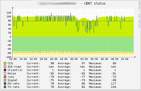

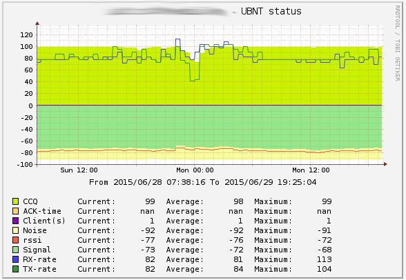

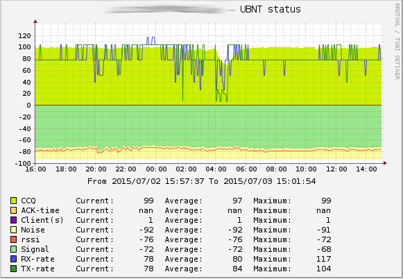

kriks Posted July 4, 2015 Posted July 4, 2015 Всем привет. Есть пролет Rocket M5. Последние 3 дня практически в одно и тоже время происходит такое. Что это может быть? Садится кто-то на частоту? Частота на Rocket M5 стоит принудительно, свободная. Антенны закреплены хорошо, не чего не шатается. В это время на улице был штиль. Вставить ник Quote

kriks Posted July 8, 2015 Author Posted July 8, 2015 Посмотрел анализатором UBNT в момент проседания канала. Помех на частоте нет, но канал регулярно проседает. Менял частоты, все равно проседает. Часть линка идет над водой. В чем причина так и не понял. Вставить ник Quote
NewUse Posted July 8, 2015 Posted July 8, 2015 Часть линка идет над водой.В чем причина так и не понял. Это может быть причиной, в момент просидания сделайте скриншоты, ЭирМакс включите, если выключен. Вставить ник Quote
