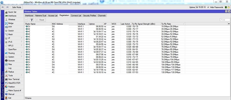

denso4i Posted July 17, 2015 Posted July 17, 2015 работает как часы почти год, у клиентов lite5, ростояние от 500м до 8км, на худой конец поставь тарелку как отрожатель Вставить ник Quote
slv700 Posted July 18, 2015 Posted July 18, 2015 работает как часы почти год, у клиентов lite5, ростояние от 500м до 8км, на худой конец поставь тарелку как отрожатель Какой отстой! Вставить ник Quote
SSD Posted July 18, 2015 Posted July 18, 2015 работает как часы почти год, у клиентов lite5, ростояние от 500м до 8км, на худой конец поставь тарелку как отрожатель Какой отстой! Написал торгаш в теме про конкурирующий продукт. Провокация однако. Вставить ник Quote
slv700 Posted July 18, 2015 Posted July 18, 2015 работает как часы почти год, у клиентов lite5, ростояние от 500м до 8км, на худой конец поставь тарелку как отрожатель Какой отстой! Написал торгаш в теме про конкурирующий продукт. Провокация однако. Отстой есть как факт. Какая разница кто про это написал и конкурирующий продукт или нет. Провокация? Да пожалуйста, может кто то скажет что это отличная сеть? Год видите ли работает. Давайте обсудим сетку ( человек сам напросился) , начнем с вопроса , а с чего это половина клиентов работает в одном чейне? То ли SXT кривой, или тарелки такие или специально отключено? Человек даже не представляет все убожество своей сети, этим еще и гордится. А совет поставить тарелку-рефлектор в сетке ТС, где вообще нет проблемы с энергетикой - это вынос мозга. Вставить ник Quote
