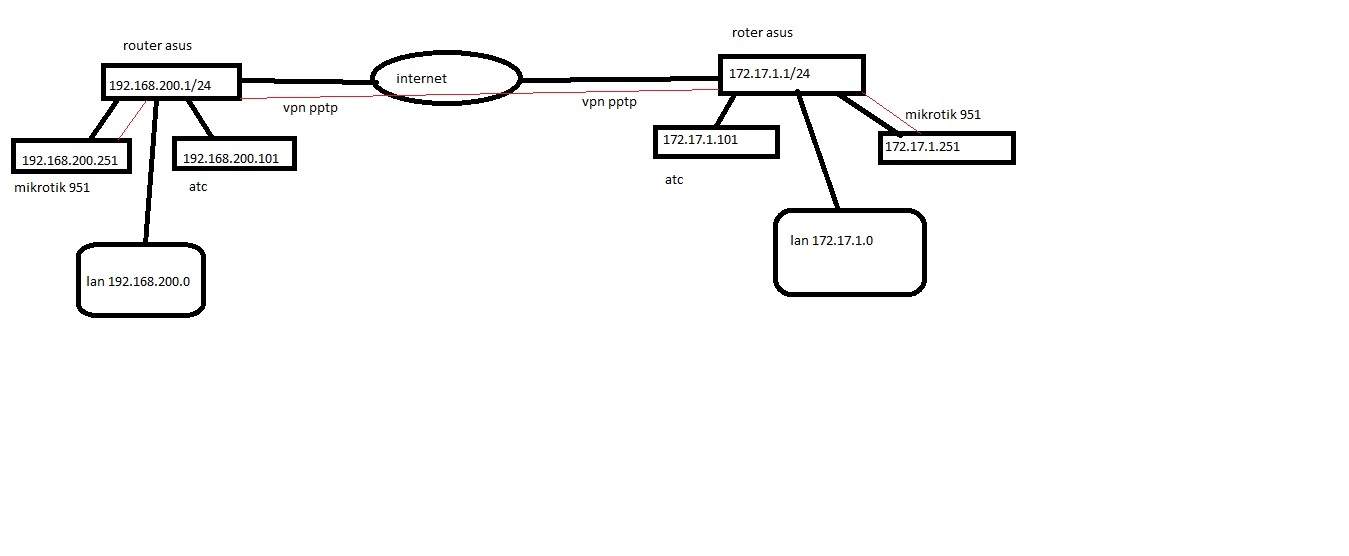

bemeska Posted June 23, 2015 Posted June 23, 2015 Добрый вечер нужна помощь в настройке,схема дурацкая сам знаю но так сделано, это мой первый опыт настройки mikrotik. Нужно объединить две удаленных сети и ip телефонию. В организациях стоит по роутера asus, они раздают интернет и dhcp. В каждой организации к asus подключен mikrotik в режиме роутера со статическим ip адресом сети, на одном pptp сервер на втором pptp клиент. Сеть 1 asus ip 192.168.200.1/24 mikrotik(pptp server) Ether1 192.168.200.251/24 Схема такая, у всех шлюз 192.168.200.1 и если клиент из этой сети хочет попасть в сеть 172.17.1.0/24 на asus прописан маршрут ip 172.17.1.0/24 mask 255.255.255.0 на шлюз mikrotik 192.168.200.251 а он дальше по vpn на второй mikrotik(pptp client) 172.17.1.251. Mikrotik настроен так pptp server, secret user password local address 192.168.15.1 remote address 192.168.15.2 Дальше добавляю eoip-tunnel remote address 192.168.15.2 Tunnel ID 0. Routes remote address 172.17.1.0/24 gateway PPTP Сеть 2 asus ip 172.17.1.1/24 mikrotik(pptp client) Ether1 172.17.1.251/24 Схема такая, у всех шлюз 172.17.1.1 и если клиент из этой сети хочет попасть в сеть 192.168.20.0/24 на asus прописан маршрут ip 192.168.200.0/24 mask 255.255.255.0 на шлюз mikrotik 172.17.1.251 а он дальше по vpn на первый mikrotik(pptp server) 192.168.200.251. Mikrotik настроен так pptp Connect to xx.xx.xx.xx user password. Дальше добавляю eoip-tunnel remote address 192.168.15.1 Tunnel ID 0. Routes remote address 192.168.200.0/24 gateway PPTP. Вопрос вот в чем, что нужно объединить в bridge и правильно ли я сделал маршруты, и где нужно включить arp-proxy чтобы обе сети видели друг друга, пытался своими сила но как то не очень получилось, настраивал одинаково на обоих mikrotik, сеть 1 имеет доступ в сеть 2 ip телефония тоже работает , а вот из сети 2 в сеть 1 идет только ping и по telnet есть доступ к атс, сетевые ресурсы не доступны и не могу зайти из сети 2 на роутеры в сети 1. Firewall не использую. Если конечно поймете что я тут расписал. Вставить ник Quote
jagamaster Posted June 23, 2015 Posted June 23, 2015 Коллега, конкретезируйте, пожалуйста, задачу. Каковы критерии работоспособности сети и телефонии? Что это значит? Что Вы будете гонять "по сети"? От этого зависит решение задачи. Хотите получить Layer2 ? и давайте представим: Вы берете эти ваши две сети с асусАми, в которых работают подсети 192.168.200.1/24 и 172.17.1.1/24 и (гипотетически) соединяете патч-кордами через обычный неуправляемый коммутатор. Похоже, Вы пытаетесь сделать именно это. Результат Вас устроит? Вставить ник Quote
Saab95 Posted June 24, 2015 Posted June 24, 2015 Вам надо выкинуть асусы и поставить вместо них микротик. Создать L2TP туннель между ними (не важно где клиент, а где сервер) и поднять OSPF. Пропишите в каждом офисе уникальные подсети и транзит трафика между оборудованием сам заработает. В интернет все пойдут по местному каналу. То, что хотите сделать вы, напоминает перевозку на газели металлических труб длиной 12 метров, вести вроде можно, но до первого поворота. Вставить ник Quote
