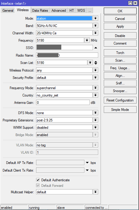

В связи с переходом на Микротики с UBNT - сознательный выбор после долгих наблюдений, изучения данного форума и конструктивных постов Saab95 меняется линк с NanoBeamM5-400 --> NanoBeamM5-400 на RB922-UAGS-5HPacD-NM --> RB922-UAGS-5HPacD-NM.
"На столе" микротики себя ведут прилично, все "зачетно". Один настроен как AP bridge, второй клиент в station bridge. Но вырубать линк для последовательной смены с обоих концов "не кашерно". Хотелось бы сделать "мягкий переход" - сменить станцию клиента на RB922, потом AP.
Для этого отключен AirMax на UBNT с подающей стороны, на клиенте RB922 включена поддержка "всего и вся" на время переходного процесса, DataRates в Default, в HT включены оба чейна на туда-сюда, на WDS - WDS mode dynamic в WDS Default bridge имеющийся bridge1.
MT в station bridge не соединяется, меняю на station. Коннект. На UBNT в списке станций микротик появляется, по скринам "все пучком", но данные не ходят совсем.
Радио линк есть, но пинги ни с UBNT на MT ни обратно встроенными средствами девайсов или через езернет с компиков не ходят :(

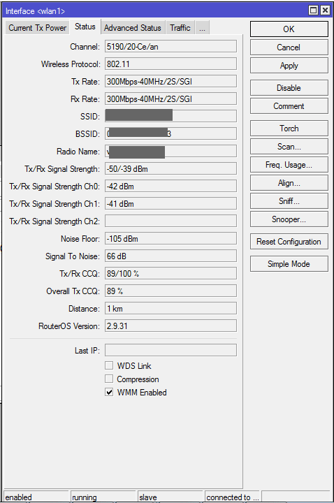

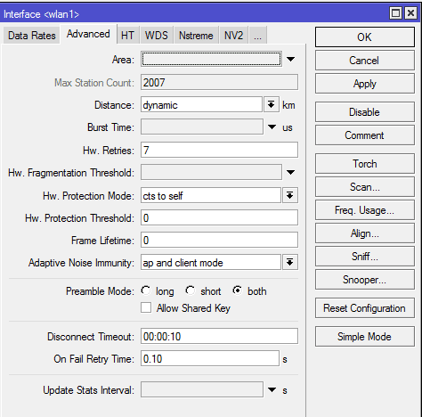

Скрины:
post-123047-031869700 1434521558_thumb.gifpost-123047-062175400 1434521578_thumb.gifpost-123047-048056000 1434521593_thumb.gif
Если вы пишите что читали мои конструктивные посты, то где я писал, что клиента надо настраивать в режим Station Bridge? Поставьте его в Station WDS и все заработает. На последнем скрине у вас какая-то ерунда, нет сигналов по каждому каналу, они должны идти через /.
