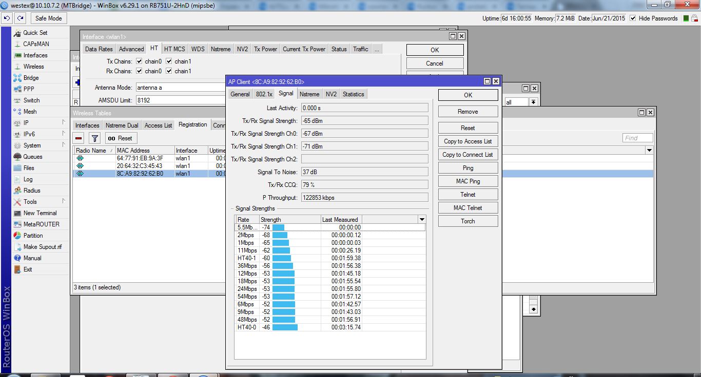

Использую дома rb751u-2hnd но недавно занялся оной проблемой и никак не могу победить.
Всем известно, что у этих рутерах три встроенных антенны - две (chain0) одна на прием и одна на отдачу, и одна (chain1) на прием/отдачу. Проблема в том, что при включенных всех антенн (внешнюю "antenna b" не трогаю) и шириной канала 40МГц максимальный рейт на компьютерах только 150 мБит. Причем что интересно, когда компьютер подключен к сети и если менять настройки на рутере, то в статусе соединения видно, что компьютер подключается сначала в 300 а потом падает на 150.
Если отключать по одному chain0 или chain1, то компьютер все время подключается только в 150.
Я разобрал рутер, и обнаружил, что у третьей антенны (chain1) одна ножка отпаяна. Я ее припаял, но лучше не стало, а стало хуже :). Проблема осталась та-же, только еще заметил, что при включении только третьей антены, уровень сигнала значительно хуже чем при первых двух. Да и мобильные устройства теперь не подключаются при включенных всех трех антеннах.
Когда компьютер подключен, зайдите в окно беспроводных регистраций и щелкните 2 раза по клиенту, откроется окошко, там пощелкайте по вкладкам, будет табличка с канальными скоростями. Там указаны режимы 20/40 и MCS0-7 одноканальный режим и MCS8-15 двухканальный. Если в статусе будет только 0-7, значит второй канал либо не работает, либо адаптер абонента его не поддерживает.
Для проверки работы МИМО, нажмите кнопку ADVANCED, на вкладке Data Rates поставьте Configured и снимите все галочки, на вкладке HT MCS поставьте галочки только у 8-15 вверху и внизу. Если после этого клиент подключится, то значит МИМО все же работает.

У меня так. Клиент (ноутбук ThinkPad edge) мимо поддерживает 100%, т.к. с тплинками 300 показывает.

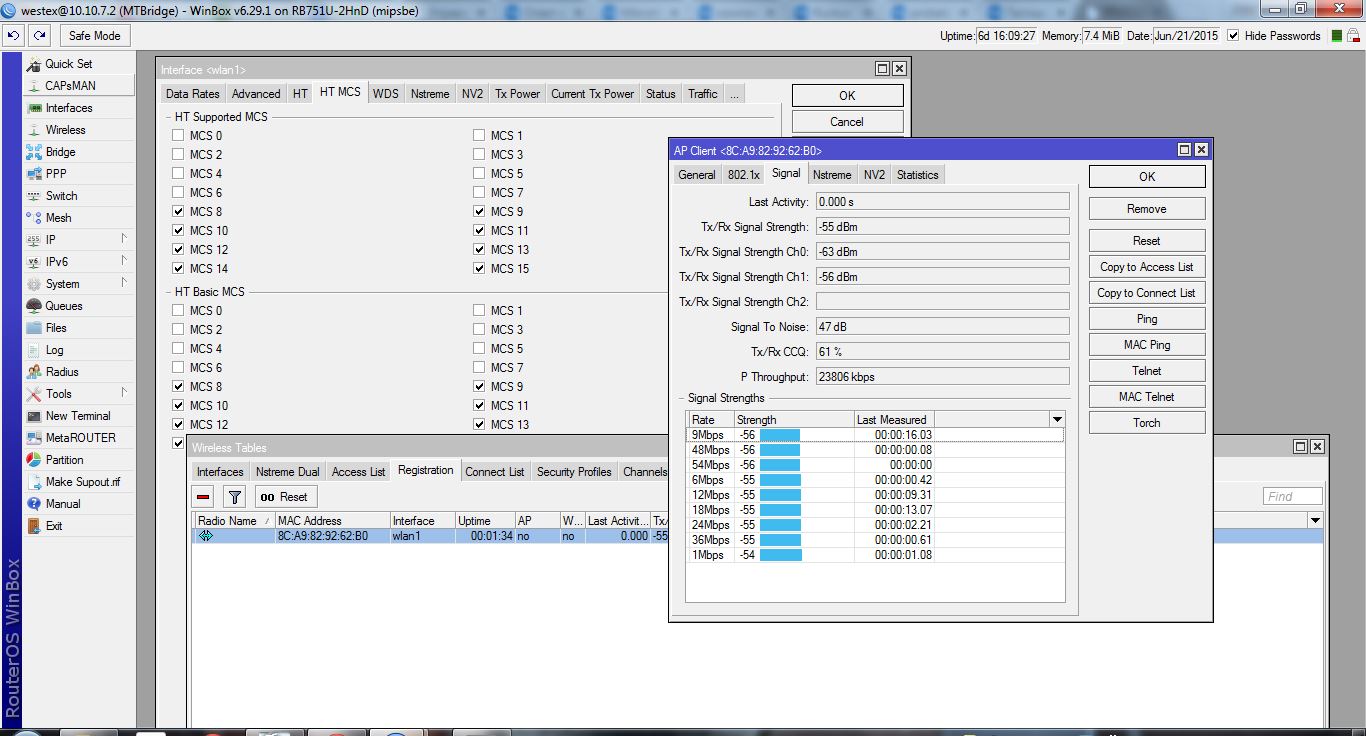

При этом рейты 54 Mbps.
Ерунда в общем
Ерунда в общем
Если бы вы оставили только эти галочки, клиент с такими рейтами не смог подключиться, на вкладке Data Rates не забыли снять галочки?
А что будет видно если в настройках wireless-интерфейса назначить only-N?
Ровным счетом ничего, что B/G/N, что N, работают одинаково, нужно снимать галочки на вкладке Data Rates у низких канальных скоростей, если вы там галочки снимите, то клиенты не поддерживающие N или имеющие кривые драйвера, подключиться не смогут.
