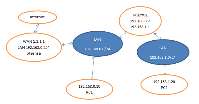

не могу нормально настроить микротик как шлюз в подсеть
примерная структура такая:post-112903-072138000 1433326468_thumb.png
Собственно требуется доступ из 192.168.0.0/24 к 192.168.1.0/24.
На микротике прописан соответственно маршрут до 192.168.0.0 через положенный порт, в пфсенс(он является шлюзом по умолчанию в сети) тоже прописан маршрут до 192.168.1.0/24 через микротик.
Все по идее должно работать: пинги от pc1 к pc2 идут на ура, потери ноль. В счетчиках интерфейсов на микротике тоже потери ноль.

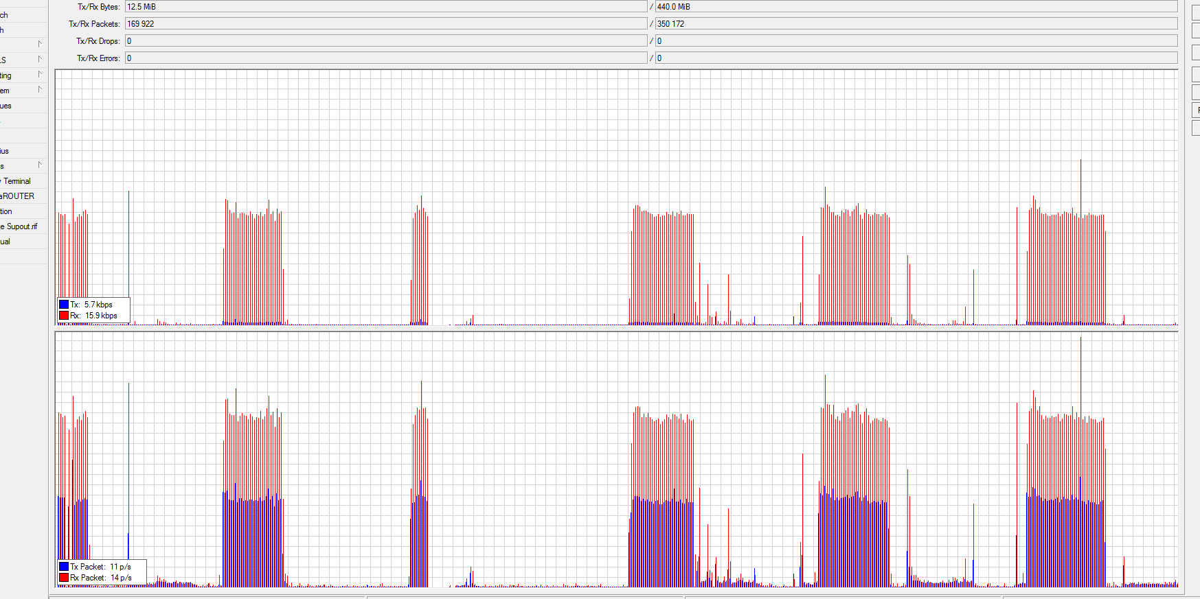

Но, например, rdp подключение от pc1 к pc2 постоянно рвется. Если запустить просмотр с видеосервера в подсети 192.168.1.0/24 то тоже все рвется, и это видно на статистике потока на интерфейсе:post-112903-095006200 1433326871_thumb.png

Проблема в вашем pfsense, настройте шлюз для первого компа тоже на микротике, поменяв настройки IP адресов, а с микротика до pfsense настройте отдельную подсеть для обмена данными и все заработает. А еще лучше поставить вместо него микротик и включить OSPF, тогда и маршруты никакие настраивать не придется.

действительно - заработало через основной шлюз в виде микротик, спасибо

diablo-ad, у вас проблема не в pfSense, а в топологии сети, сегмент с двумя шлюзами, один из которых надо делать "леденцом" или разносить адресацию, как посоветовал Saab95.
