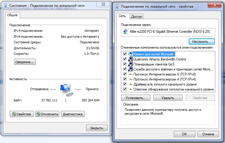

да у меня там нет такого, см.фото.
Огромное все спасибо!!!!!! Да, проблема была в этом))) Я правда не знаю что это такое (Qualcom Atheros Bandwidth Control), но почитаю))) Несколько раз комп перезагрузил, все нормально!!! Еще раз всем спасибо!!!!!
