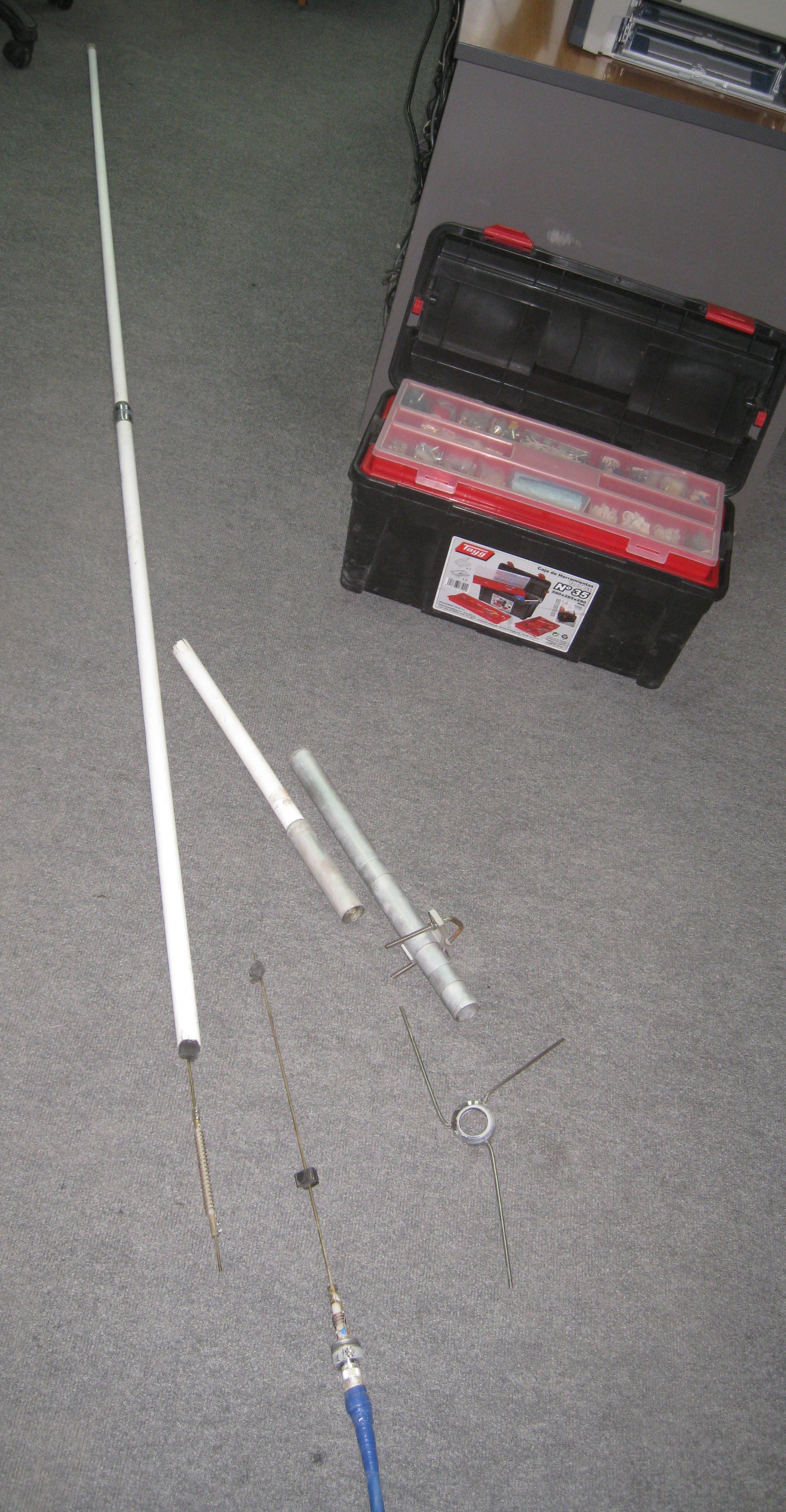

pukoid Posted May 14, 2015 Posted May 14, 2015 Сходили с корефаном на крышу проведать его сплиты дайкины, нашли поваленную трубостойку с поломанной антенной. Т.к. кабель от неё уже был давно отрезан, ответного куска не нашли (годный был кабель, кстати - 10D-FB !), антенну трубостойку на крыше притырили, антенну утащили. Опознавательных знаков не сохранилось. Длина метра 3, поломана в самом начале. Что за антенна? Можно ли починить - спаять/сварить или заменить поломанный участок куском толстой медной проволоки? Вставить ник Quote

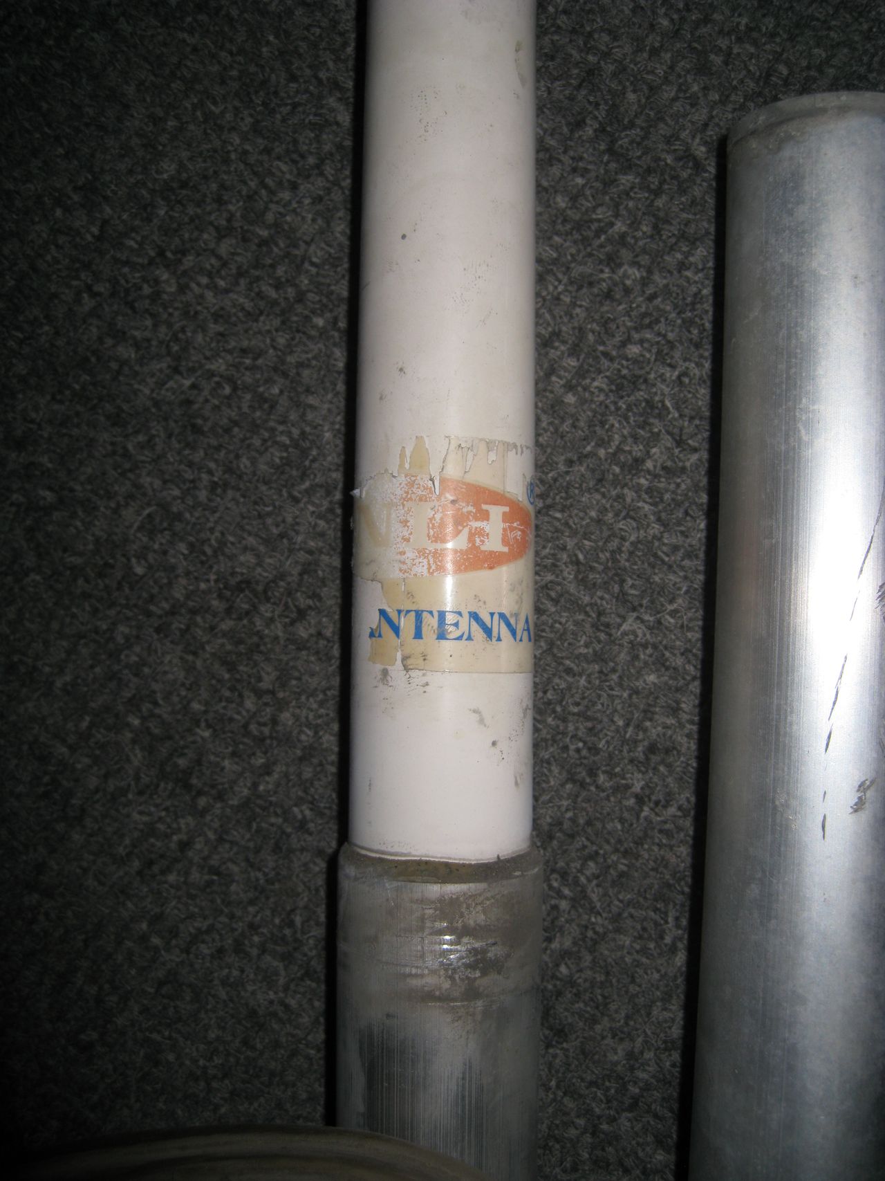

Дмитрий Быстрый Posted May 14, 2015 Posted May 14, 2015 Антенна типа ANLI A300 (может быть A200 или A1000) Диапазон частот VHF или UHF http://www.anli.ru/ru/3/1106648460/1107168275/ Вставить ник Quote
pukoid Posted May 14, 2015 Author Posted May 14, 2015 Антенна типа ANLI A300 (может быть A200 или A1000) Диапазон частот VHF или UHF http://www.anli.ru/r...460/1107168275/ Спасибо! Значит, можно прикрутить к sdr-приёмнику на RTL2832 и слушать радиогубительские диапазоны! Правда, увидев такую жлыгу на крыше могут поинтересоваться... Вставить ник Quote

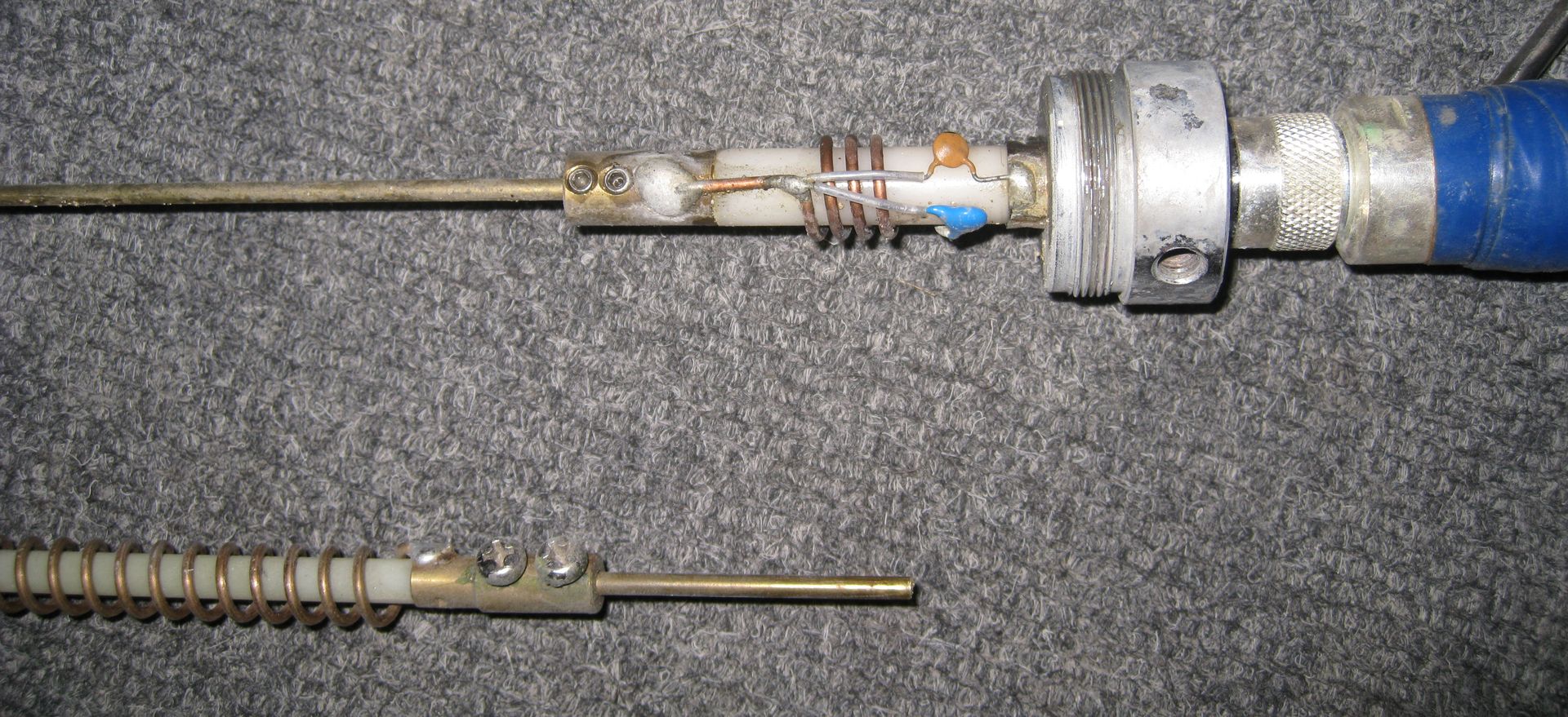

dsk Posted May 14, 2015 Posted May 14, 2015 Антенна на VHF, состояние - в гавно. Проще выкинуть, ну или морочиться чинить нижнее колено, герметизировать и т.п. Вставить ник Quote

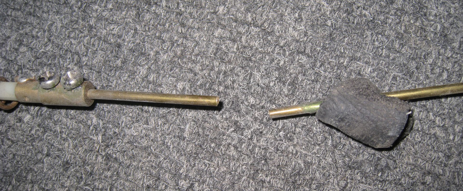

pukoid Posted May 14, 2015 Author Posted May 14, 2015 (edited) Для работы - говно-говнище, для баловства с sdr - поятнет. Нижний излучающий элемент попробую заменить, на разлом кожуха сверху натянуть термоусадку, герметик и кусок трубы пнд или каналыги на 40. Судя по количеству и длине излучающих элементов это не VHF, а UHF - A300MU Edited May 14, 2015 by pukoid Вставить ник Quote
dsk Posted May 14, 2015 Posted May 14, 2015 У меня такая-же на VHF валяется, а по фотке особо не видно кишки. Вставить ник Quote
