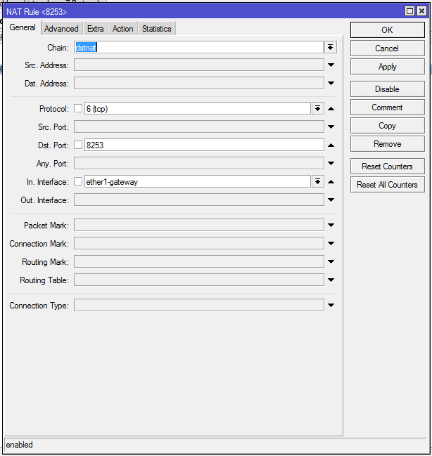

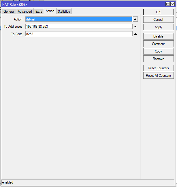

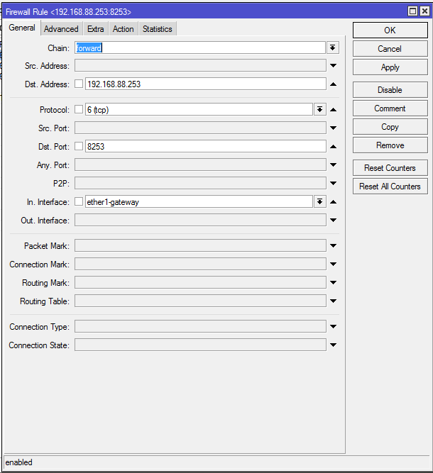

Добрый вечер ребята, помогите разобраться с задачей: Подключиться к Rocket M5 из WAN.
Топология:
Провайдер->MikroTik RB2011UiAS->Rocket M5;
На роутере сделал переброску портов на локальный айпи рокета и разрешил все это дело в файрволе но все равно не получаеться. Где копать проблему?
192.168.88.253 - это айпи рокета, 8253 порт переброшенный типо на него.
Удаленно на микротик захожу и по вебу и по винбоксу.
Может в рокете надо что то указать?

Отвчел что страница не найдена. Проблему решил, во вкладке Action надо было указать порт клиента, в моем случае 80-ый не заработал, прописал 443 (https) и все заработало.
Просто производители убнт посчитали, что к их железкам удобнее по HTTPS подключаться и добавлять каждый раз оборудование в доверенные сайты, и по умолчанию подключение работает только через 443 порт. В веб интерфейсе можно все это недоразумение отключить.
