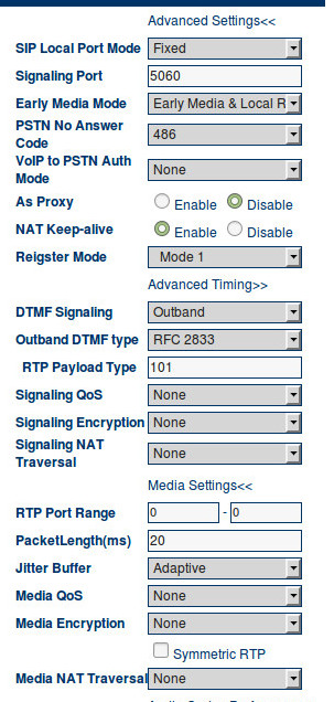

Повторюсь: если звонить с очень древнего мобильного телефона, все корректно работает. Также если звонить со софтфонов. Проблема только при звонке с мобильного на Goip. Пробовал разные типы DTMF - не помогло.

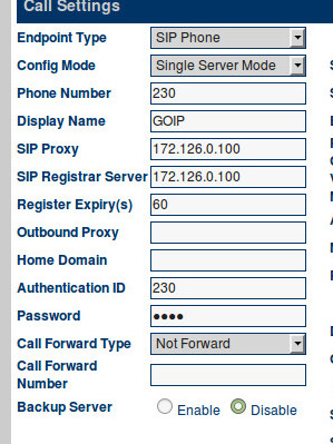

Доброго времени суток.
Никогда не работал с "Goip".
Могу лишь предположить, что при звонке со "старенького" мобильного ТА
передача DTMF происходит в голосовом канале (dtmf in band),
"прозрачно" пробегая на Asterisk в кодеке G711.
Это приводит к успешной обработке звукового сигнала IVR'ом.
Современные мобильные ТА, возможно отдают DTMF в телефонной сигнализации
(dtmf out of band), не генерируя звукового сигнала.
При этом Ваш "Goip шлюз" не может корректно распознать сигнализацию оператора
и передаёт на Asterisk (в dtmfmode=rfc2833), что ему почудилось.
Для эксперимента:
1. Между "Goip шлюз" и Asterisk оставьте только голосовой кодек G711 (A-Law).
2. В файле конфигурации Asterisk "sip.conf" установите значение "dtmfmode=auto"
(см. "General" конфигурацию).
3. После этого переберите DTMF параметры на "Goip шлюз" с совершением звонка
(мобильный ТА современного поколения).
Если не помогает, соедините "Goip шлюз" вместо Asterisk с какие-нибудь VoIP шлюзом
(AddPac или D-Link (в режиме dtmf in band)) вывод на аналоговый ТА, терминируя на него звонок.
Ответьте на звонок, далее наберите (мобильный ТА современного поколения) DTMF
- Вы должны услышать характерный зуммер цифры.
Если Вы его не слышите, а слышите шелест или треск, попробуйте поменять прошивку на "Goip шлюз".
Вы должны услышать набор цифры, что решить проблему.
Либо же будет корректно обрабатываться сигнализация (dtmf out of band),
но это Вы поймете, только вернув соединение "Goip шлюз" и Asterisk.

Здравствуйте, коллеги.
Тоже есть GOIP-4 в хозяйстве.
Тоже долго не мог настроить передачу DTMF .
У меня заработало только  dtmf=inband с разрешенными кодеками alaw&ulaw .
По-другому не заработало, время дебажить не было.
