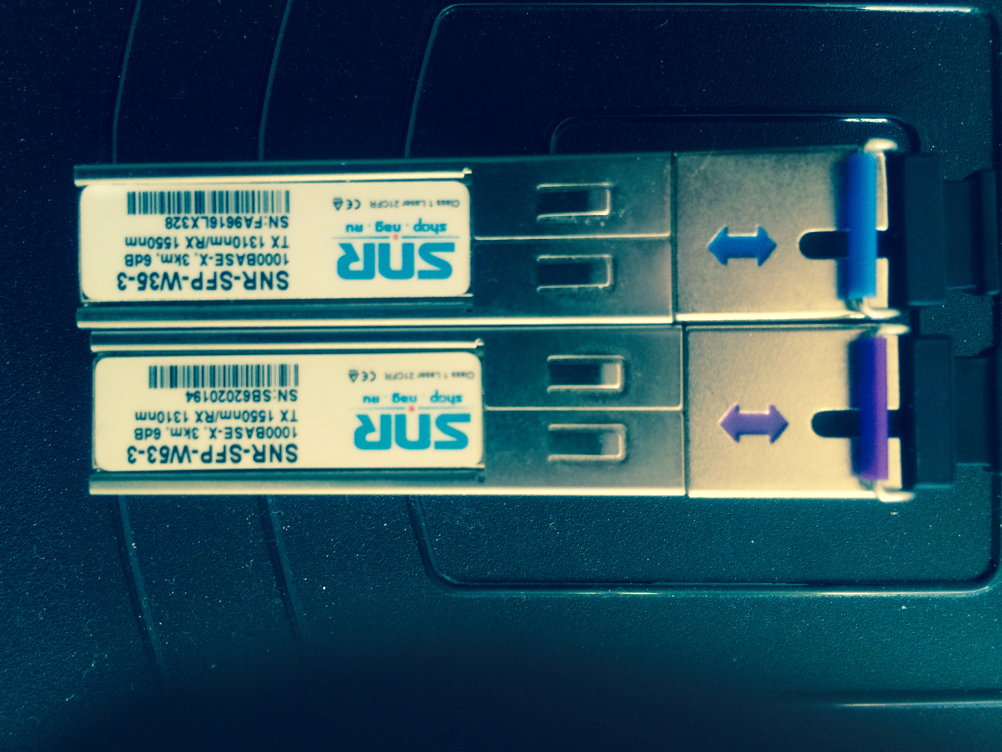

Приветствую.
Я тоже добавлю ложку дегтя в эту тему.
Имеем:
System description: SNR-S2990G-48T
вместе с тем имеем 4 встроенных SFP комбо порта.

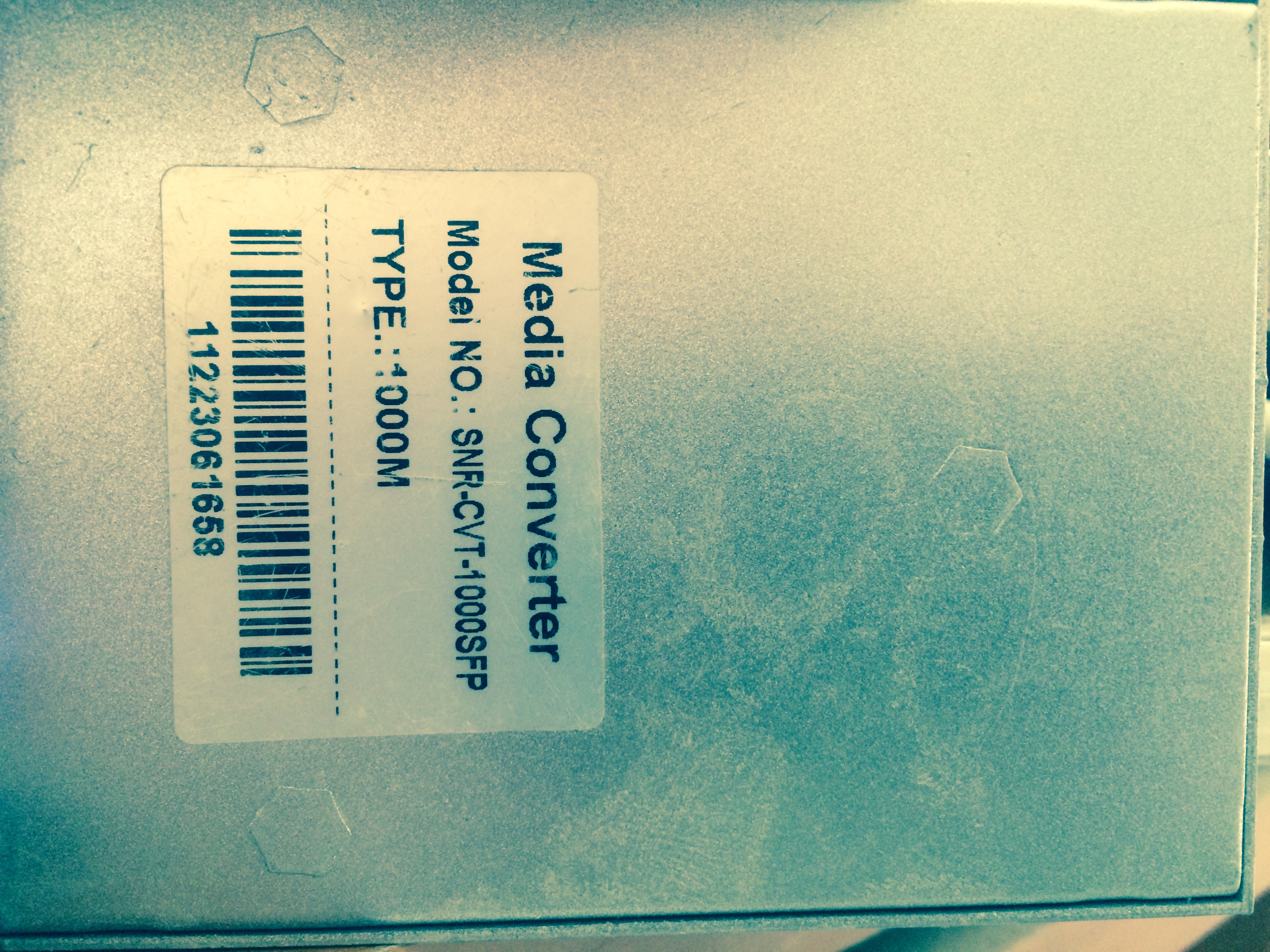

2 гигабитных медиаконвертера от фирмы SNR
2 гигабитных SFP 1550/1310
2 гигабитных SFP 1310/1550
Все куплено в NAG.
При использовании медиаконвертеров все работает!
При попытке использовать SFP модуль в свитче SNR-S2990G-48T имеем:
Interface brief:
Ethernet1/0/52 is down, line protocol is down
Ethernet1/0/52 is layer 2 port, alias name is (null), index is 52
Hardware is SFP, address is f8-f0-82-73-90-46
PVID is 1
MTU 1500 bytes, BW 10000 Kbit
Time since last status change: 0w- 0d- 1h- 1m- 46s (3706 seconds)
Encapsulation ARPA, Loopback not set
Auto-duplex , Auto-speed
FlowControl is off, MDI type is auto
Transceiver info:
SFP found in this port, manufactured by O E M , on Jun 16 2009.
Type is 1000BASE-LX. Serial number is F A 9 6 1 6 L X 3 2 8 .
Link length is 10000 m for Single Mode Fiber.
Link length is 550 m for 50um Multi-Mode OM2 Fiber.
Link length is 550 m for 62.5um Multi-Mode OM1 Fiber.
Nominal bit rate is 1300 Mb/s.
Laser wavelength is 1310 nm.

т.е. интерфейс лежит!!!!

Одним словом "ДОВОЛЕН"!!! Как всегда, хотел как лучше, выйдет с дополнительными затратами.
Edited by sant78
