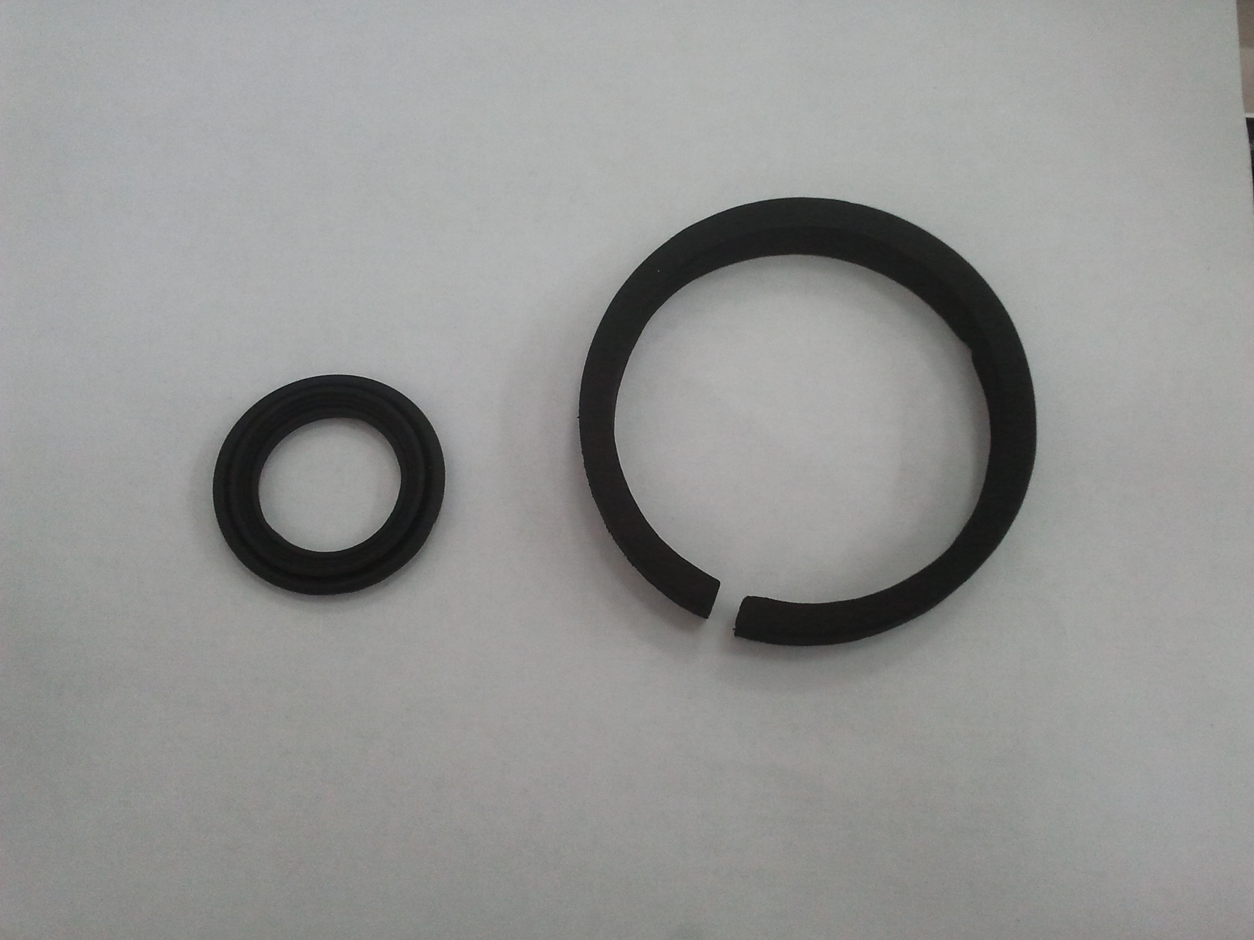

Резинка уже не прилегает плотно,так как кривизна купола меняется. попробуйте направить объектив не под таким сильным углом, а для того, чтобы повернуть камеру - соорудить площадку угловую
Спасибо, тоже так подумали, что придется площадку сооружать. Еще получается так что часть светодиодов попадают внутрь, всмысле не видны из стеклянного купола.

Именно для таких случаев.
Получается что сейчас у нас скрыта левая часть светодиодов. Поворачиваем на 180 и скрываем правую часть.
