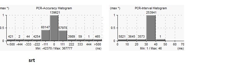

  6. Добрый день. Попробовал передать с помощью протокола srt из одного города в другой. Получается следующая схема условно "источник MPTS 27 -30 мбит - сервер с установленным протоколом srt - сеть провайдера - сервер с установленным srt - выход MPTS картинка на анализаторе получается Если udp mpts гнать через тунель то Видео тоже записывал вставить не могу большое. Через тунель подсыпает каринку, видно. С помощью srt подсыпание не было. Кому интересно вот источник https://github.com/Haivision/srt, пример настройки https://github.com/Haivision/srt/issues/10
