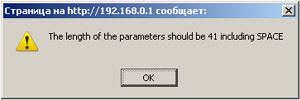

  4. Спасибо, добавил, всё получилось, настройки применились, но если честно, увеличения мощности я никак не ощутил! В чём может быть дело?
  5. По пробовал с пробелами, всё равно пролёт! Что делать?
  6. Виноват, каюсь, писал без пробелов! Можно уточнить? Количество повторений числа 20 должно соответствовать количеству каналов или что??? И какая это будет мощность при написании числа 20????
  7. Попробовал, ничего не вышло! После нажатия на кнопку для сохранения настроек выскакивает вот такое окошко:
