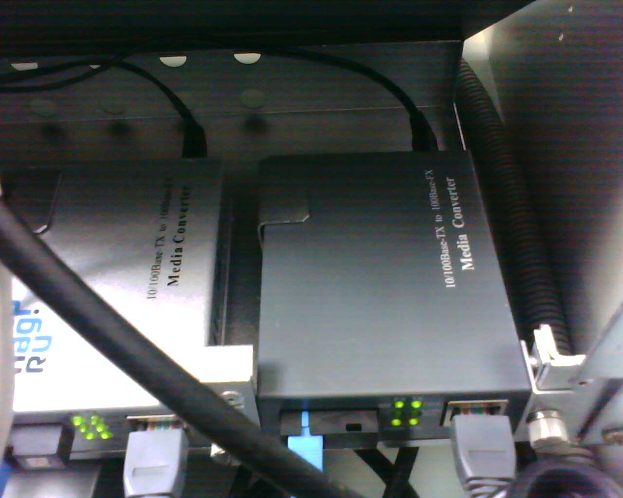

Она не хуже и не лучше. Она совершенно отличается конструкцией и способом крепления конвертеров. Не вписывается в идеологию моей конструкции :)) У меня БП общий от http://shop.nag.ru/catalog/01897.Mediakonvertery/02406.SHassi/03000.SNR-CVT-CHASSIS-W , все конвертеры включены отдельными проводами, это видно на фото. -

DLink-овских конвертеров у меня в сети нет, но где-то встречал информацию, что их размеры несколько отличаются от наговских. Labi, я считаю, сможет учесть это при проектировании шасси, чтобы оно было универсальным для разных брендов. Вся работа на одно шасси заняла максимум 1.5 часа, из инструмента - болгарка (чтобы вырезать в передней панели окна), заклепочник, напильник, дрель. Ну еще баллончик акриловой краски и 24 часа сушки :) Конструкция фиксатора (на фото сзади слева конв.) после установки конв. и закручивания болтика не позволяет двигаться конвертеру ни в одном направлении, то есть устанавливается конв. легко, а фиксируется жестко. Что касается количества конв. Ничего не мешает поставить пару таких шасси и получить 10 слотов. В моей ситуации, к примеру, установить 2 шт по 1U намного удобнее, чем одно стандартное 2U, да еще и заполненное наполовину. Идея самодельного шасси и появилась после того, как полдня пытался впихнуть стандартное шасси 2U в ящик. Впихнул, но только после переделки шасси. Ну а дальше уже знаете. И тему поднял потому, что уходить от использования медиаконвертеров не собираюсь. У меня в сети все одинаковые, наговские конвертеры, 1Гбит и 100Мбит. Держать запас конвертеров по формуле N+1 по-любому рациональнее, чем N+1 коммутаторов. -

Вот так выглядят моя железка и вариант расположения на шасси конвертера и его родного БП. Фотки сделаны мобильником, поэтому качество так себе, но суть понятна. БП может крепиться обычной стяжкой. Вполне такой малобюджетный работоспособный вариант. -

Использую у себя на сети пару самодельных шасси под наговские медиаконвертеры. За основу взят 1U корпус глубиной примерно 130 мм, разместил 5 конвертеров со стандартным креплением. Отдельно установлены БП 5В/>5А. Принудительного охлаждения конв. нет, шасси полностью открытое, Г-образной формы. Работают уже около года. Появилась необходимость еще в таких же изделиях. Собственно, вопрос в следующем - если найдутся желающие приобрести подобные облегченные шасси, предлагаю обратиться к labi за разработкой и изготовлением. Предварительно мы это с ним уже обсудили. Конструкция вполне технологичная. Фоток под руками сейчас нет, но labi я их присылал, также есть варианты по организации питания конвертеров. Вот здесь http://latel.ru/catalog/6411/6991/product-23251.html нашел недавно похожую конструкцию. На мой взгляд, она значительно уступает моей. Во-первых, всего 4 конв., во-вторых, явно технологически сложна ну и цена соответственно этому. Резюме такое - в стесненных условиях использовать стандартное шасси для размещения 4-5 конвертеров так же нерационально, как эти 4-5 конвертеров складывать стопкой на дне ящика и путаться в медных/оптических патчкордах/проводах от БП. 5 конвертеров + 5 БП = 20 (!) концов. Фотки вечером добавлю. Ваши предложения? п.с. это не конкуренция Нагу, его шасси у меня в сети тоже работают. Причем с появлением ССС работают легально :)
