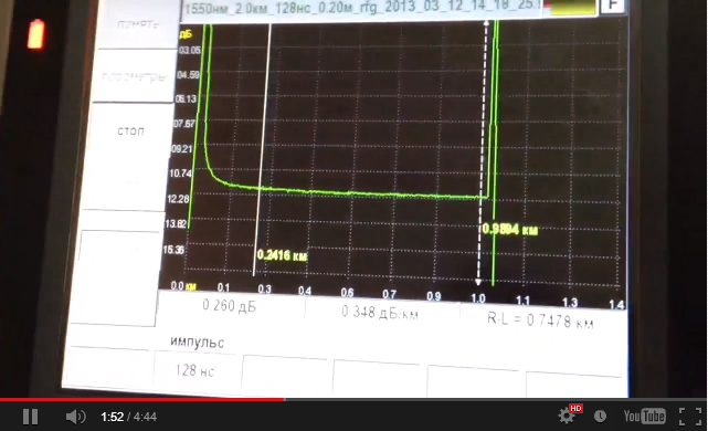

  8. Да народ, вот почему не люблю принимать участие на форумах, развели мы тут с вами из этой ветки балаган, на ровном месте.. Смотрите внимательно видео и то что на этом видео хотят показать, лично от меня большое спасибо что они делают видео ролики, да они не очень красиво поставлены, но тут нужно понимать что они и не профессиональные актеры.. Сколько в моей фирме рефлектометрами пользуемся на протяжении 10 лет, ни когда не знал что в режиме "реального времени" (Real Time)рефлектометром можно мерить затухания! Не в обиду сказанное, но критика от моего поста, последнего.. На данном видио хотели показать что не будет относительного явного затухания и обрыва волокна, при критических растяжениях именно для данного кабеля! Затухания в волокне на расстоянии в километр или более у нас в фирме каждый раз промеряю после того, как смонтировали и пропаяли линию, и спустя два месяца как устоявшаяся линия. Затухания всегда находятся в пределах указанных в "тестовом отчете" (Test Report), который прибит к барабану на котором намотан данный кабель.. Затухания которые бывают у нас, так это товарищи пайщики бывает касячат! А длина волны 1550 нм взята, может я и ошибаюсь, это мое мнение, потому что на этой длине волны сильнее видно какие либо потери в волокне связанные с деформациями какими либо.. Я поясню, так как рекламировать мне нечего, я потребитель данного кабеля! Что меня лично здесь вводит в сомнение: - нет ни одного штампа печати представителя; - нет ни одного слова о образце который тестировался; - не соответствуют ряд параметров образца кабеля ТКО; - И последнее из практики работы с Китайцами, они готовы написать что угодно чтоб удовлетворить клиента! Если вы хотите приложить тестирование образца, то пожалуйста сделайте это достойно! Фирмами известными, и в таких странах ка Германия, Франция, США,Япония и им подобные.. Китайцам извините ребята не верю! Чего не узнали? глупый вопрос... Так как все коммуникации проложенные нами и находящиеся у нас в эксплуатации, прекрасно работаю. А их длина на сегодняшний день составляет более 300 км, это только частный сектор где применяется данный кабель.. Все кабеля протянуты по электрическим опорам, без специальных крепеже, используем вязки. Вот пример Тут по поводу теста я уже написал свое мнение.. По поводу 0.35 Дб/км тоже.. А больше тут не вижу смысла разводить балаган.. Заранее извиняюсь, это мое мнение..
  9. На тест был отправлен образец обсуждаемого кабеля. Заявлено в описании: Рабочая растягивающая нагрузка (Long-term tension): 600Н Максимальная (кратковременная) нагрузка (Short-term tension): 1200Н Диаметр модуля 1,5mm Диаметр кабеля 5,0mm Для кабелей SNR допустимое кратковременное растяжение указывается при относительном удлинении волокна не более 0,6% Исходя из полученных результатов получается, что для испытуемого образца относительное удлинение волокна в 0,6% уже было достигнуто при растяжении 520Н, при растяжении 1200Н относительное удлинение волокна составило 1,27% Всем привет! ТКО отсняли видео ролик теста кабеля TKO SM xxF G652D с использованием крепления Telenco AC-68L, и что самое интересное при тестирование был подключен рефлектометр который постоянно проводил измерения (Для меня это очень интересный видео ролик! Всегда хотел знать что происходит с волокном при нагрузке.. и как проходит сигнал..), нагрузка приложенная примерно равна 130 кг. Из этого видео явно видно что предъявленный тест SNR-ом всего скорее фальсификация, что я считаю не красиво! Хоть я ему и сразу не поверил, так как за 6 лет моего применения данного кабеля, у меня не было никаких проблем с данным кабелем. Сам видео ролик можно глянуть тут!

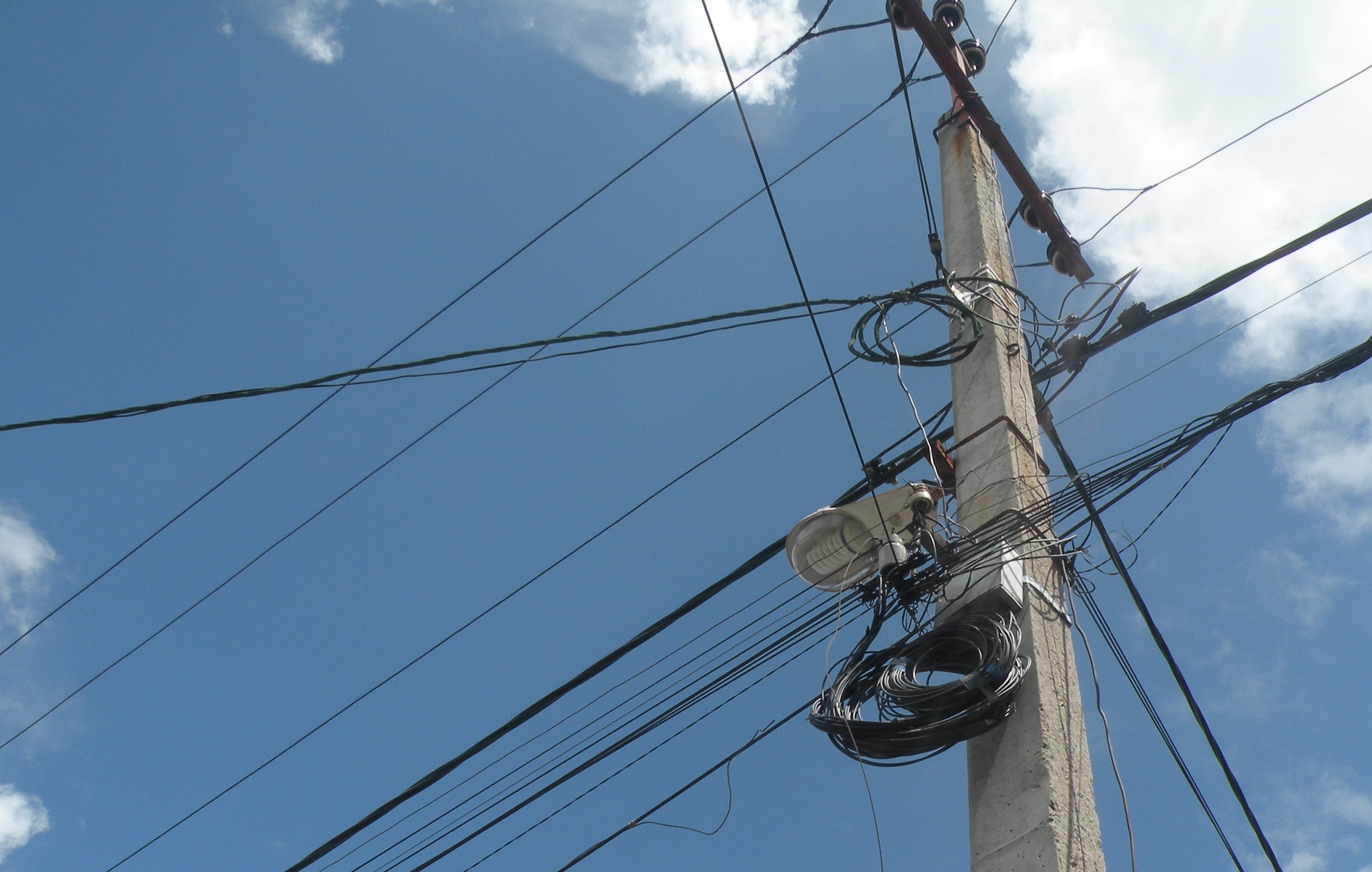

  14. Если подходить опять же с точки зрения оптоволоконной сети на частном секторе высокой плотности, что мне привычнее, то: рассмотрим первую муфту, первая фотка В предыдущем моем посте, я приводил пример документации где есть муфты в которых нужно распаять более 100 волокон, из которых есть абонентских кабелей 4-8, и магистральных без докладок дополнительных кабелей 4, я сомневаюсь что смог бы туда все это впихнуть.. Так как данная муфта не рассчитана на ввод большого количества кабеле, и распайку большого количества волокон, на своей практике могу сказать что применение на столбах патч-кордов есть тупо, под что есть место в данной муфте, так как я не представляю себе патч-корд натянутый от столба к дому! А применять для кроссировки пигтейлы терминалы типа SC, это лишнее место в муфте, и ее большая себестоимость! Если посмотреть на следующую фотку То тут мы видим что для того чтоб муфту закрепить на столбе у нас есть два варианте: первый просверлить в столбе дырки и забить туда дюбеля на которые ее подвесить, за что получим по шапке от балансо-содержателей столбов! второй взять монтажную ленту и просунуть в ее крепежи на задней крышке и закрепить, вопрос для обслуживания нужно муфту опускать на землю, нужно каждый раз отрезать ленту монтажную и снова ее крепить? Глупо! Кабель: Я строю сеть на Украине, и там использую ТКО кабель вот такого вида этот кабель я креплю вязками, что очень дешево и быстро, и абонентский кабель всего 5 мм диаметр, таких кабелей можно в муфту засунуть очень много.Так же его чтоб зачистить нужно буквально три действия, чуть позже если хотите выложу ролик, а это скорость работы. Когда идет развитие сетки скорость построения очень важна! А теперь давай те посмотрим на этот кабель, он не круглый, а значит его крепить вязкой плохо, для того чтоб его много ввести в муфту нужно каждый раз отделять стальку, ну и к абоненту с опоры в дом стальку заводить это убийство, грозы и падающие раскаленные электрические провода знаем, когда падают переплавляют изоляцию и образуется хороший контакт со сталькой, редко но на моей практике уже раза четыре было, если прибьет человека у него дома электричеством от вашего кабеля, как вы думаете чем это выльется? Поэтому в моей сети только диэлектрические кабеля, и муфты выполнены так чтоб их в два действия можно было опустить в низ, а запас выполнен такой чтоб даже зимой можно было подъехать на машине бригаде и засунуть в машину муфту, и там ее в тепле обслужить! Строение муфты, я тоже чуть позже опишу детально, очень много работы, пока просто не успеваю.
