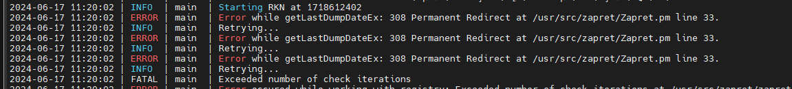

  1. А не кто не модифицировал скрипт Zapret.pl на получение выгрузки по логину и паролю?
  2. Если верить логу, то он раз в пару часов обновляется и пропусков по ревизору нет, значит все относительно работает.
  3. @fox_m думаю в Zapret.pm, в блоке sub new, эта часть из сообщения ixi
  4. А добавьте еще часть от сообщения ixi, я сейчас удалил ее, оставив только env, и у меня была тоже 500 ошибка
  5. сейчас все отлично, я написал что не туда вставил строку $ENV{PERL_LWP_SSL_VERIFY_HOSTNAME}=0; перенес ее под use SOAP::LITE; и все заработало.
  6. обновлю, что ее надо добавить под use SOAP::LITE
  7. ее же добавляют как самую первую строчку? добавляю не работает.
