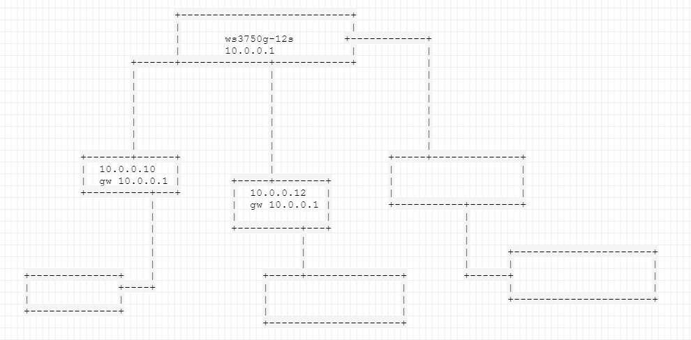

тему ответил в onspeed83 пользователя infery в Программное обеспечение, биллинг и *unix системы
Поделюсь своей поделкой. Писал для изучения Python (2.7 в данном случае) и для решения задачи построения сети в zabbix. Эта штука уже сэкономила мне массу времени и сил. Собирает маки телнетом и по ним строит топологию сети. Никакого snmp, lldp и cdp, только хардкор =) Проверял на сетях от 10 до 500 коммутаторов. Dlink, cisco, olt cdata FD1216S, bdcom, mikrotik c бриджем. Что было, на том и отработал. Уверен, что кому-то не подойдет, но кому-то может помочь. Работа еще идет, допиливаю какие-то вещи. В ближайших планах автоматическое вычисление мака шлюза по умолчанию (это мак, который встречается чаще остальных) или мака мониторинга, если у вас мониторинг в той же сети, что и свичи. Вобщем нюансов тоже масса. https://github.com/infery/zabbix-map-creator В простом случае сеть, которую вы переносите в заббикс, может выглядеть так (просто пример от руки): -
