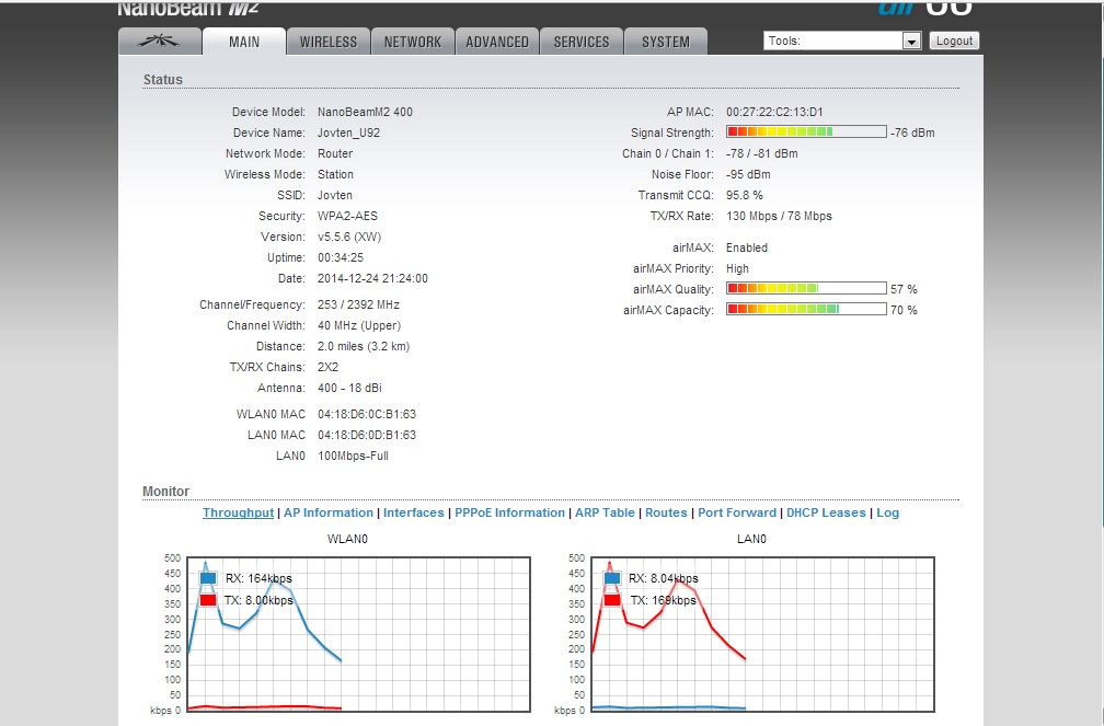

Помогите очень большой перепад в сигнале никак не могу настроить база как на лодоне видимость идеальная разви что там пару веток очень маленьких но такое происходит даже при не ветреной погоде менял уже стоял буллит и бесполезно я уже начинаю думать что у меня проклятое место

результаты улучшились но TX/RX Rate:117 Mbps / 130 Mbps но Transmit CCQ:86 % и он постоянно прыгает переставил на 20 MHz
юстировал было все хорошо а щас обратно начало прыгать минял настройки
00:15:6D:69:1A:61 Jovten Jovten_RRT_1 WPA2 -80 / -83 2.432 5
24:A4:3C:96:CF:93 Jovten_RRT_3 WPA2 -83 / -83 2.457 10
00:27:22:C2:13:D1 Jovten_RRT_0 WPA2 -74 / -83 2.392 253
00:27:22:8C:51:A2 Jovten Jovten_RRT_2 WPA2 -96 / -96 2.362 247
00:27:22:C2:13:D1 Jovten Jovten_RRT_0 WPA2 -74 / -83 2.392 253
Вот доступные мне чистоты щас я на 00:27:22:C2:13:D1 Jovten Jovten_RRT_0 WPA2 -74 /-83 2.392 253
я так понимаю нужно еще юстиревать что бы WPA2 -74 / -83 был ниже
был бы очень благодарен если бы помогли в реальном времени по скапу например
