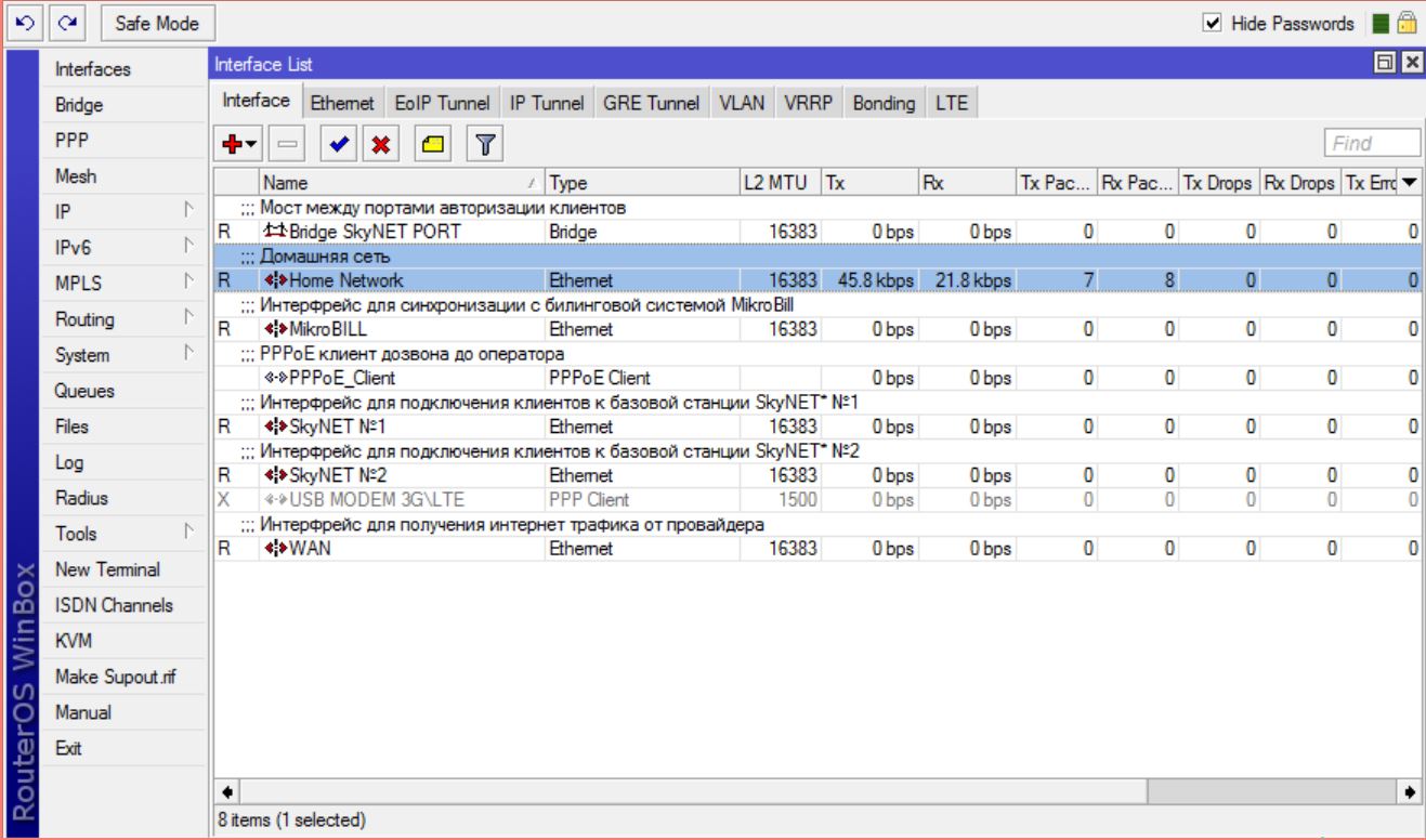

Здравствуйте. Проблема в следующем есть пк на нем установлен Mikrotik Router OS x86, в пк 5-ть сетевых выходов
№ 1- WAN (IP серый получаю от провайдера, так же тут поднимается PPPoE Client)

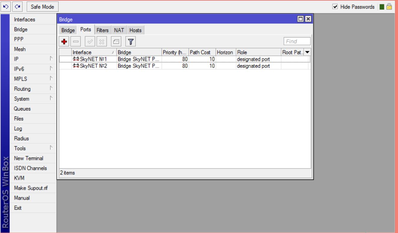

№ 2- PPPoE Server 1 (Объеденные в бридж с PPPoE Server 2)
№ 3- PPPoE Server 2 (Объеденные в бридж с PPPoE Server 1)
№ 4- Billing (192.168.2.254/24)
№ 5- Home Network(192.168.1.1/24)(Тут же поднят DHCP Server и раздает адреса в диапазоне 192.168.1.2-192.168.1.20 )

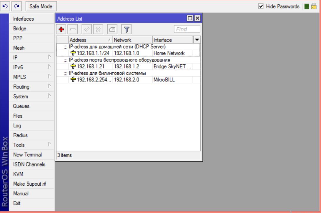

Бридж PPPoE Server 1 и PPPoE Server 2 имеют адрес 192.168.1.21/24

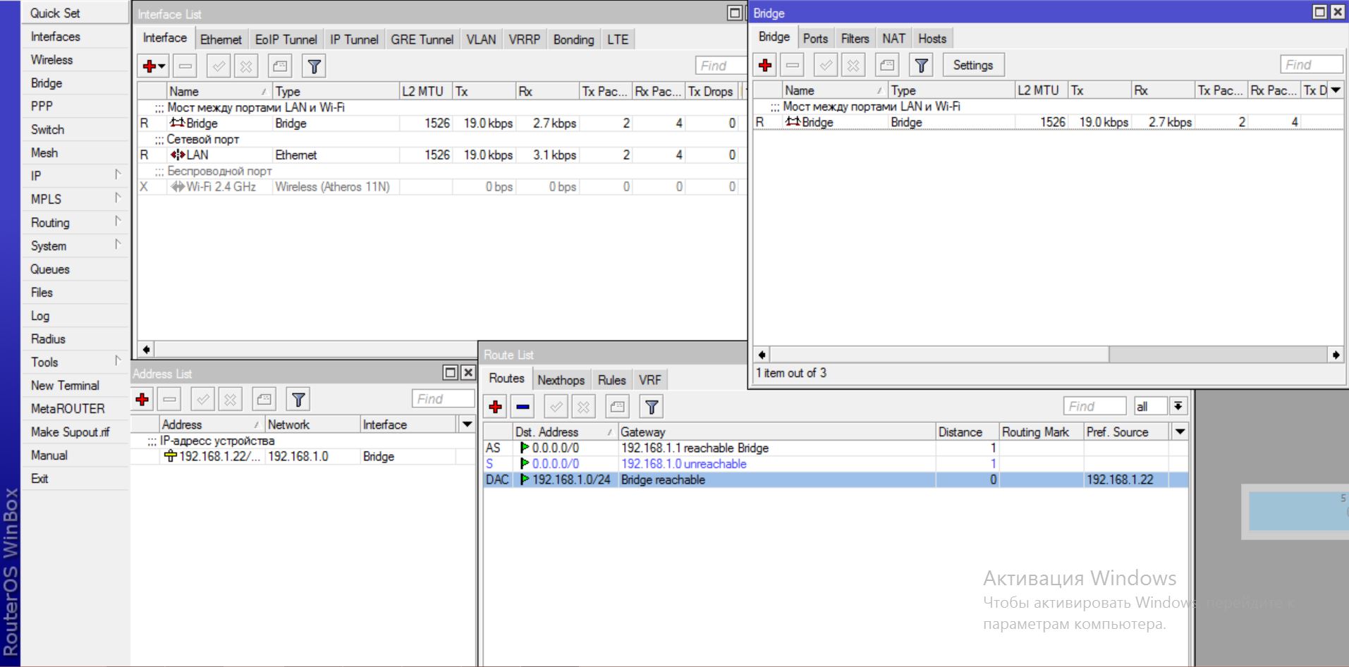

В PPPoE Server 1 подключена RB411GL (проводной и беспроводной сегмент сети объединены в бридж с адресом 192.168.1.22/24)

1) Когда я запускаю winbox то он находит только роутер, а RB411GL не видит , как мне сделать что бы я мог с winbox заходить и на RB411GL?

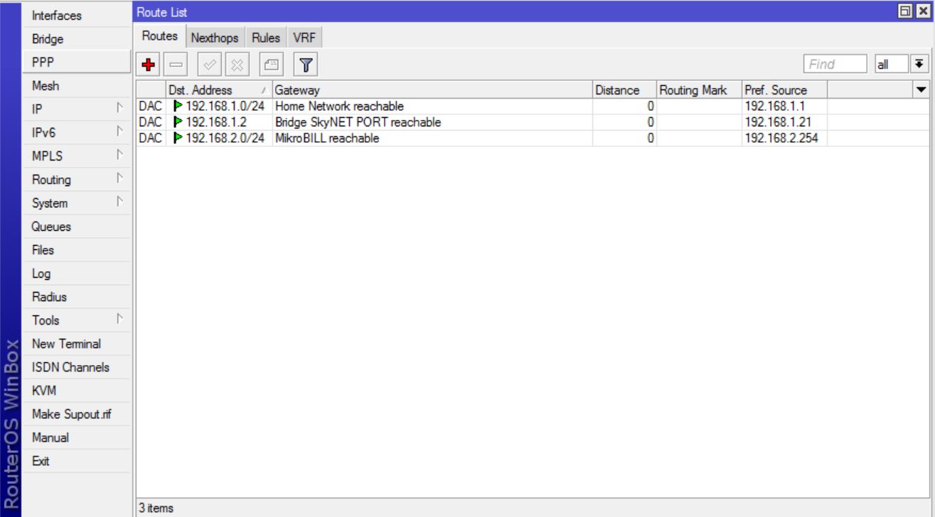

Попробуйте прописать статический маршрут на 192.168.1.22 через шлюз 192.168.1.21, хотя по идее он должен был динамически появиться

Если не пойдет то route / add и добавляете dst adress 192.168.1.22 шлюзом указываете 192.168.1.21

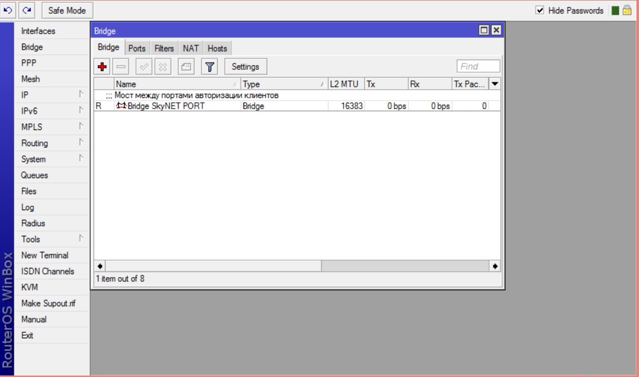

Понимаете я подключен в интерфейс № 5- Home Network(192.168.1.1/24)(Тут же поднят DHCP Server и раздает адреса в диапазоне 192.168.1.2-192.168.1.20 ) и пытаюсь получить попасть на оборудование подключенное в Бридж PPPoE Server 1 и PPPoE Server 2 имеют адрес 192.168.1.21/24

Почему то у вас падает интернет, когда начинаем ковырять интерфейсы, не связаные с аплинком, странно.

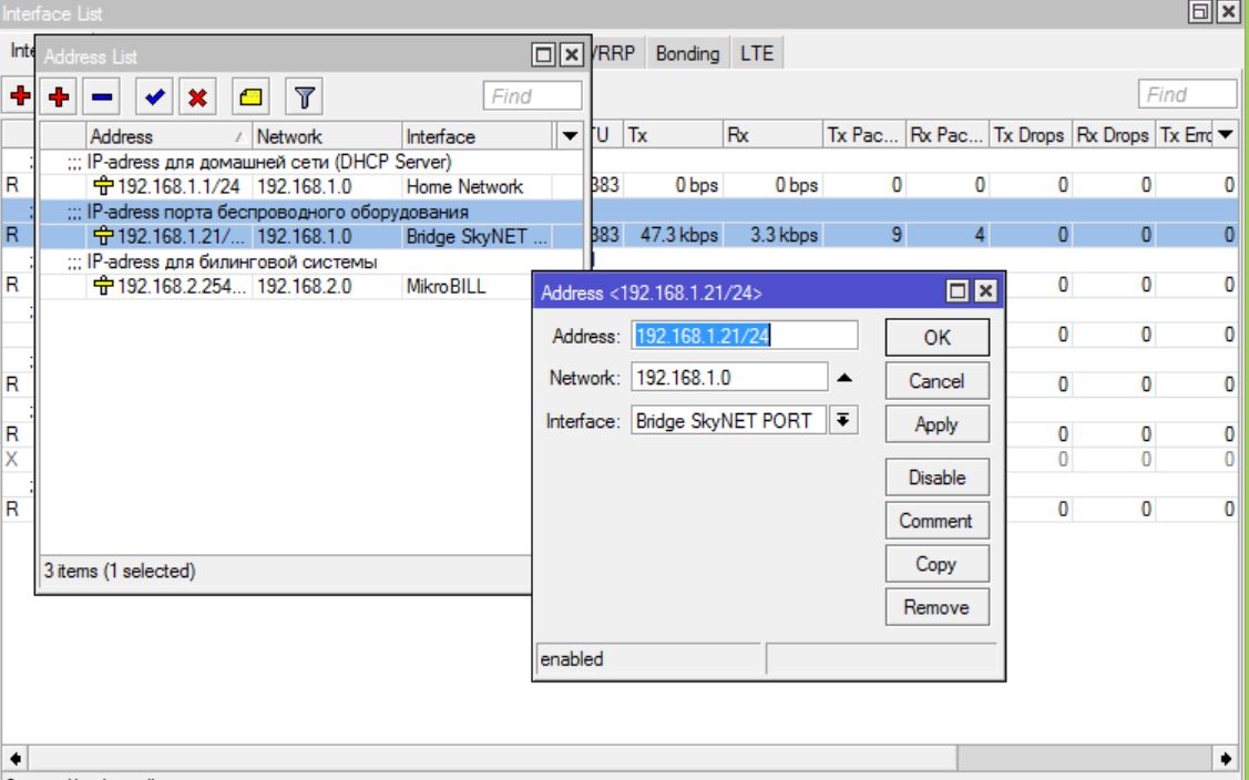

Установите на интерфейсе ethernet PPPOE1 адрес 192.168.1.21, бридж временно погасите. Адрес 192.168.1.22 должен просто железно запинговаться. Если не запингуется я тогда хз(
А если запингуется, то пробуйте объеденить в бридж два порта pppoe1 pppoe2, адрес при этом на бридж не переносите
Edited by pandel

Я дома собрал ваше схему все заработало, но адрес повесил не на бридж из двух интерфейсов, а на один ether, который у вашем случае смотрит в сторону 411.
