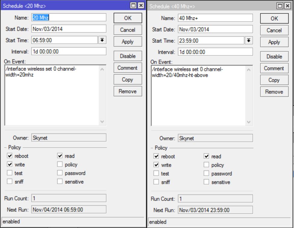

Xnection Posted November 3, 2014 Author Posted November 3, 2014 (edited) Спасибо всем за ответы и помощь !!!! Отвечу сам себе , может кому пригодиться. Вообщем заходим system---Scheduler жмем плюсик в Start Time пишем время запуска 23:59:00 в Interval 1d 00:00:00 в поле On Event вписываем: /interface wireless set 0 channel-width=20/40mhz-ht-above в Policy оставляем галочки на read, write, reboot. Жмем сохранить, теперь каждый день в 23:59 радио будет переключать ширину канала в режим 20/40mhz-ht-above. Создаем еще одно задание только теперь в Start Time пишем время запуска 06:59:00 в Interval 1d 00:00:00 в поле On Event вписываем: /interface wireless set 0 channel-width=20mhz в Policy оставляем галочки на read, write, reboot. Сохраняем, теперь в 06:59:00 радио будет снова переходит на ширину в 20mhz. Следовательно с 06:59:00 до 23:59:00 радио работает в 20mhz, а с 23:59:00 до 06:59:00 в 40mhz. Тем самым при хороших уровнях сигнала можно в ночное время давать абонентам большую скорость, а днем согласно тарифу.Должно получиться , как на картинке ниже. Edited November 4, 2014 by Xnection Вставить ник Quote
