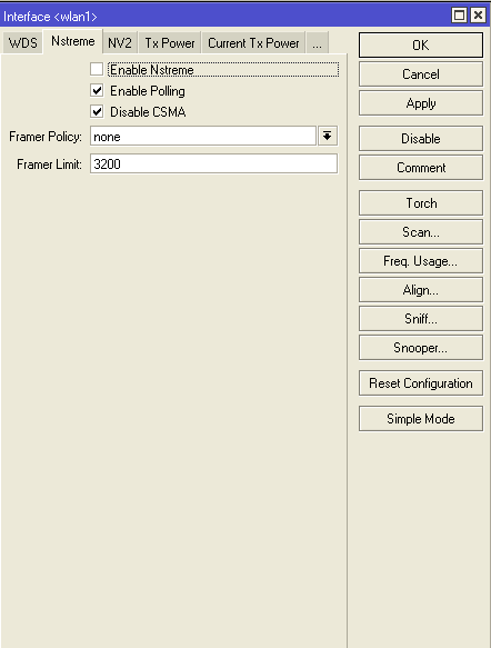

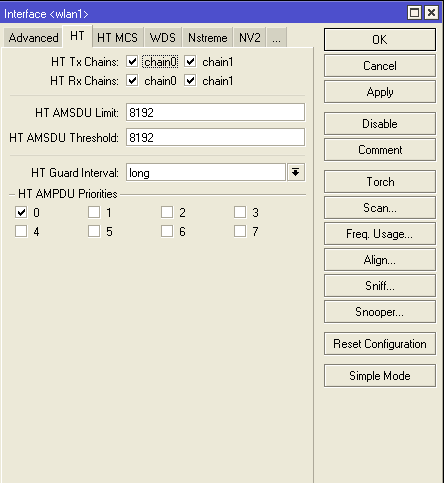

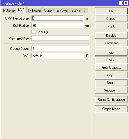

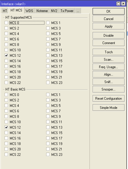

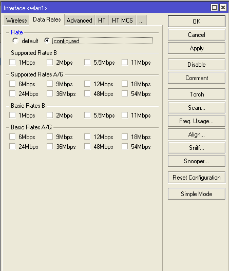

qverty2012 Posted August 22, 2014 Posted August 22, 2014 Есть мост 27 км - Rocket Dish + RB 912 UAG -5 Зажаты модуляции вручную, иначе рабтотает не стабильно Стабильно работает когда MCS12 тогда линк CCQ 100/100 но прокачка не более 110 Мб Только меняем на MCS 13 или 14 линк становится 99/98 - 97/95 иногда залетает на 90 но работает не так уж и плохо. НО!!\ Раз сутки валиться CCQ линка на 30/60 , 40/70. После этого ребут AP или ST и снова все работает Пробовали менять мощность - ничего не дало Меняли частоты - тоже самое Ниже настройки AP Вставить ник Quote
Saab95 Posted August 22, 2014 Posted August 22, 2014 Ну так попробуйте включить нстрим вместо NV2, для теста. Вставить ник Quote
qverty2012 Posted August 25, 2014 Author Posted August 25, 2014 в нстрим не заводиться Вставить ник Quote
Saab95 Posted August 25, 2014 Posted August 25, 2014 в нстрим не заводиться Значит что-то не так настроили, проверьте еще раз. Особенно профили шифрования, что бы были одинаковые. Вставить ник Quote
