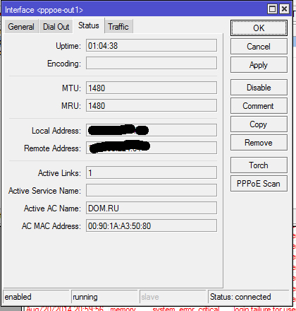

Всем привет, имеется Mikrotik RB2011UiAS-2HnD-IN с прошивкой 6.18
в 1 Порт приходит кабель от DomRU
Поднимаю PPPOE по инструкции... Поднимается...
Вроде все работает...

Но есть одно но... Страницы открываются через раз.... можно раз 5 нажать F5 в браузере и не факт что откроется нужная страница. А иногда все нормально.
Пробовал играться с MTU не помогает... Поднял с компа PPPoE все отлично...
Подключил билайн, воткнул во второй порт, поднял L2TP(поставил дистанцию 2), ВЫключаю PPPoE... все отлично работает все страницы открываются с 1 раза через билайн... включаю PPPoE опять все тоже самое...
Что делать куда копать?
P.S. Роутер интернет раздает в 4 разные подсети по VLAN... с кол-вом компов около 50 шт... Думаю может стоит какое-то ограничение на pppoe по кол-ву открытых tcp соединений?! Вообщем что делать и на кого грешить?) Дом Ру говорят купить нормальный роутер xD
