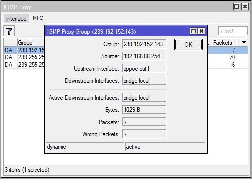

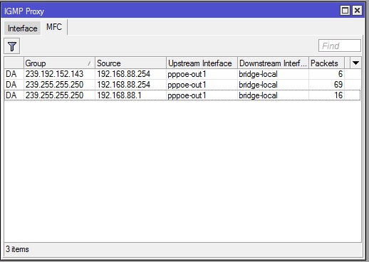

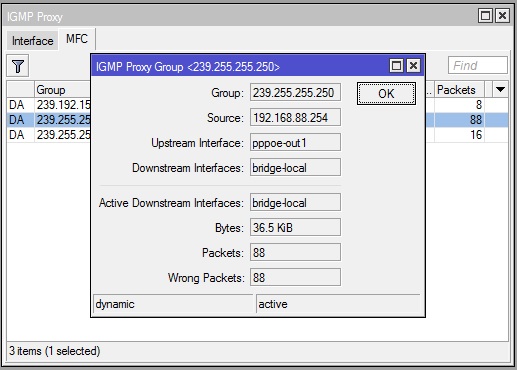

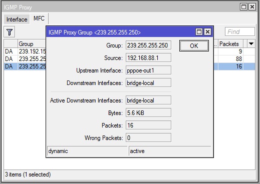

sanrega Posted August 10, 2014 Posted August 10, 2014 Здравствуйте. На старом DIR-300NRU с прошивкой от Zyxel Keenetik Lite IPTV включался просто выставлением соответствующей галочки, работал нормально. На Микротике так не получается. Для соединения с провайдером требуется только PPPOE, на старом роутере этого было достаточно. На Микротике интернет работает, я не стал удалять дефолтную конфигурацию, и просто прописал данные для авторизации. IGMP Proxy установил, в нем создал интерфейсы ppoe-out1 в качестве upstream, галочку нужную поставил, в качестве Source IP Addres автоматический прописался мой "белый" IP. Интерфейс bridge-local прописал в качестве Querier, в поле IP сам проставился стандартный адрес Микротика. Ну и в файрволле прописал правила для TCP и IGMP. Но IPTV не работают, в поле MFC есть Wrong Packets, вот думаю не в этом ли затык, и если да, то что же я сделал неправильно? Вставить ник Quote
