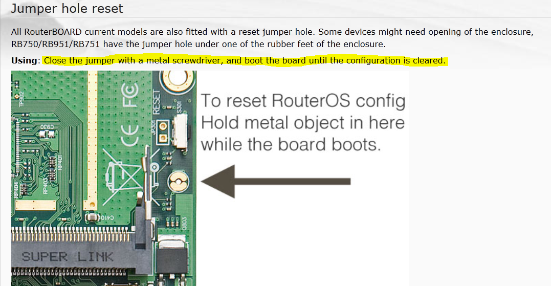

У него есть кружок на плате и кнопка, нажимать надо кнопку. Так же иногда помогает установка скорости порта на компе в 10 мегабит.

Так была вероятность значит, что с прошивкой все в порядке, нужно было обозначеное выше кольцо внутри корпуса закоротить, конфигурации сбросить...
