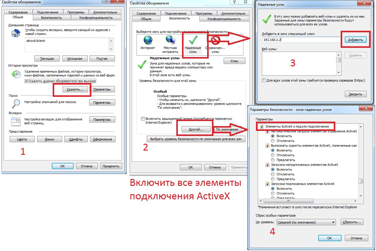

Предварительно добавьте адрес регистратора в надежные узлы, а в надежных узлах включите все элементы ActiveX. Это нужно для того, чтобы регистратор установил все необходимые для просмотра и управления элементы activeX а система безопасности не блокировала установку. Не используя activeX используется альтернатива для воспроизведения видео типа Quick time плеера
прикладываю скрин настроек IE

Спасибо огромное! В настройках совместимости была проблема! Правда через 34599 с мобильных приложений тормозит жутко видео(со скоростью интернета на мобиле все ок)! А через IE без тормозов все ОК! Еще раз спасибо!
