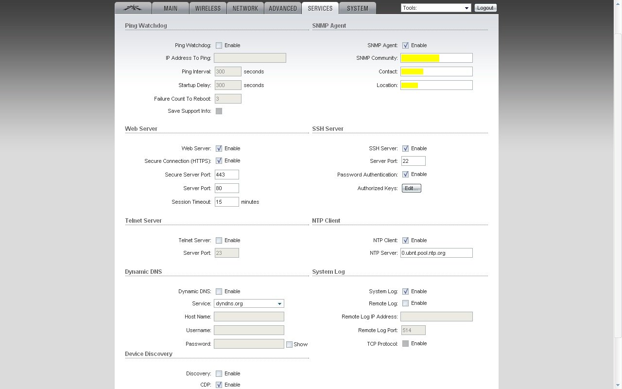

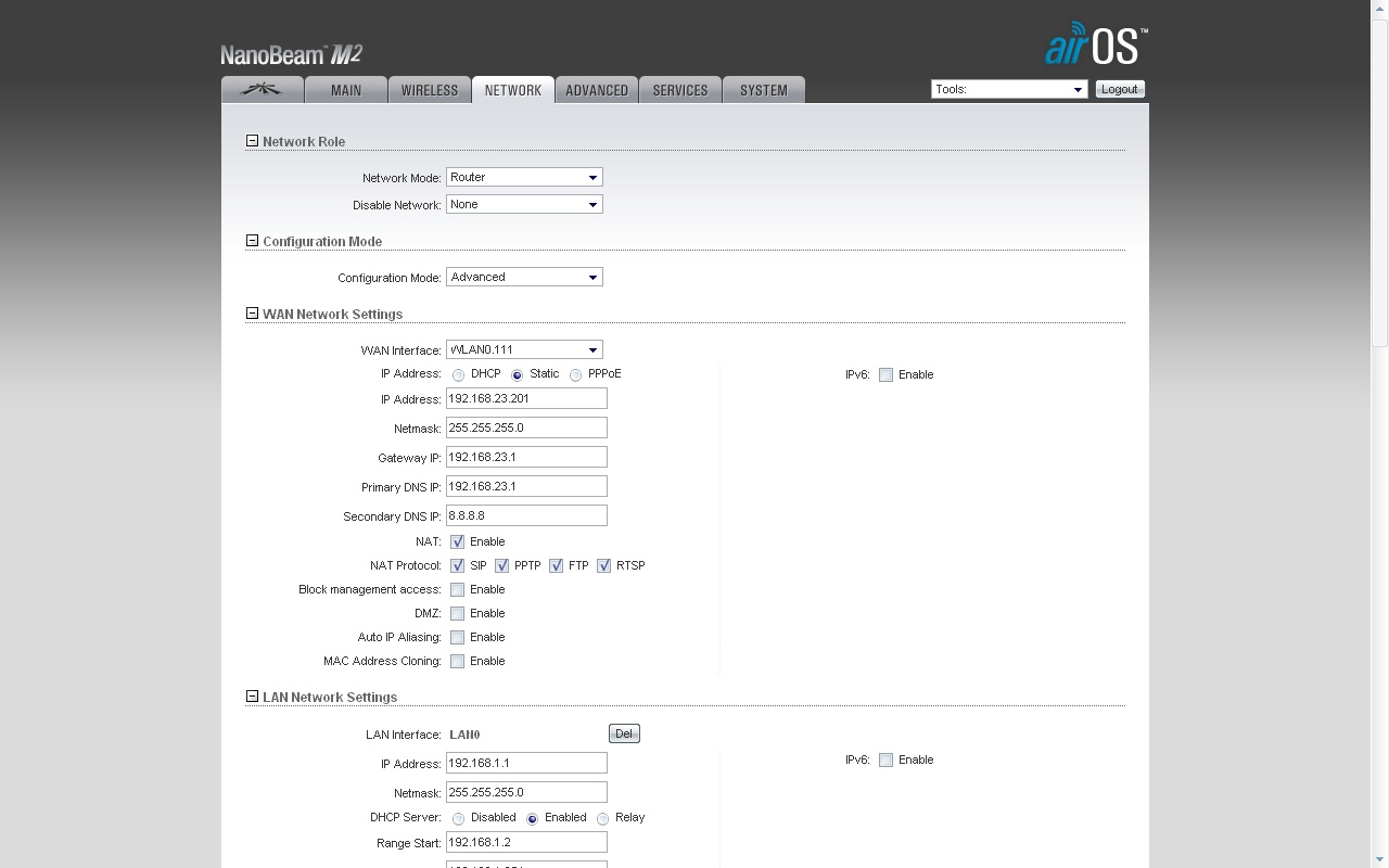

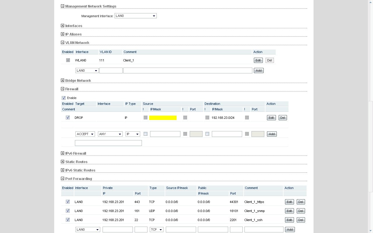

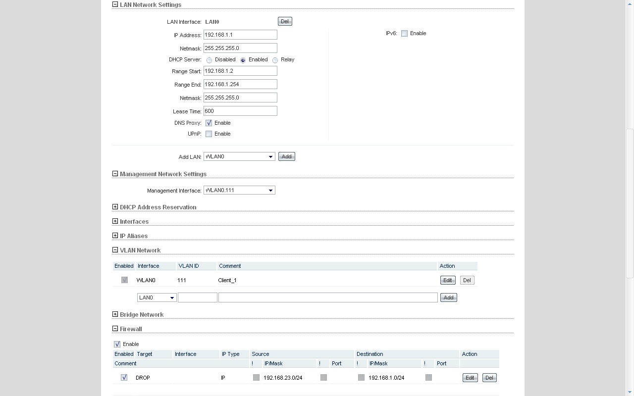

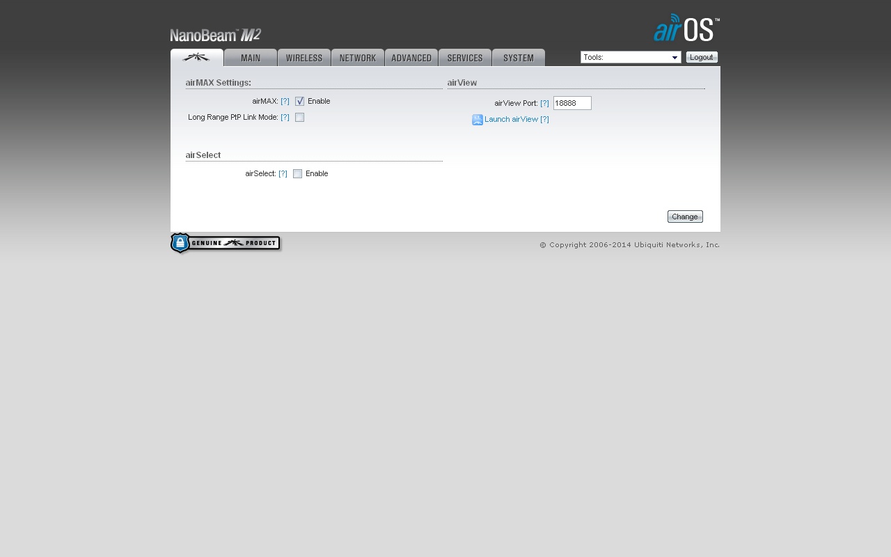

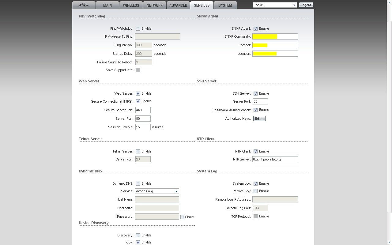

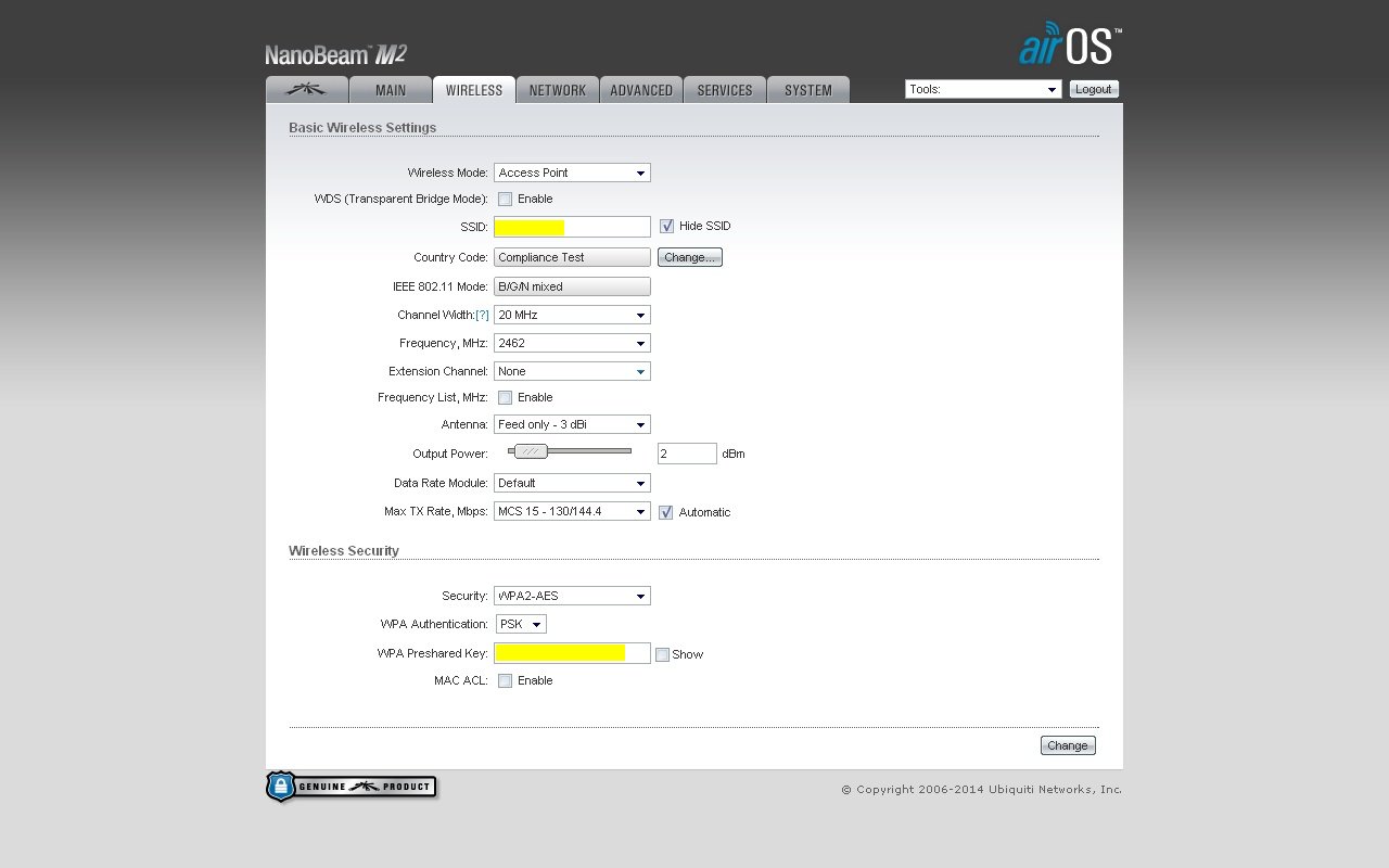

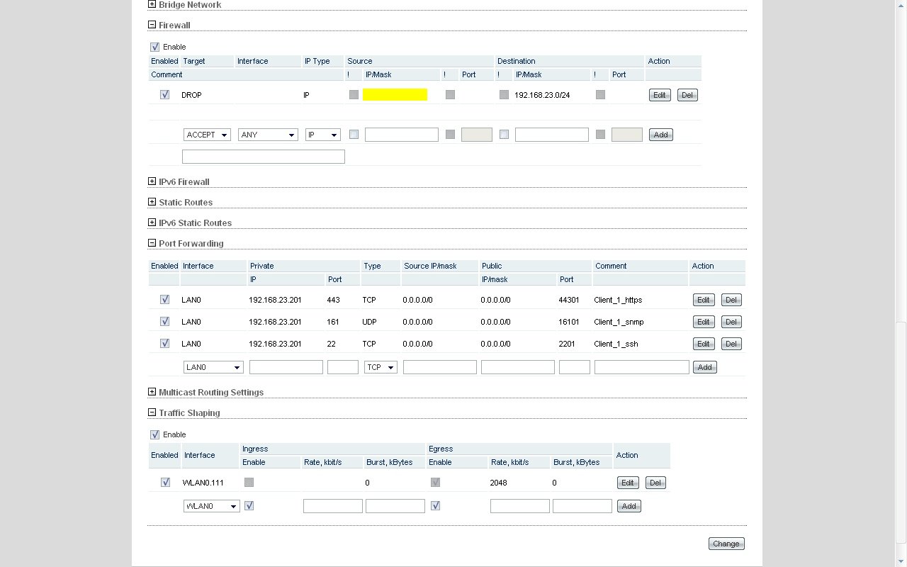

Всем доброго времени суток!
Первый раз настраиваю UBNT для работы в ptmp. Ну и, конечно, хотелось бы избежать досадных ошибок, чтоб не пришлось из-за каждой проблемы физически лезть на AP, что довольно высоко :)
Оговорюсь сразу, что читаю здесь ветки по беспроводным сетям и Ubiquiti примерно с полгода и основные моменты для себя уяснил. Но до приобретения практического опыта чувствую себя не совсем уверенно, и поэтому прошу людей использующих UBNT в своих сетях ткнуть носом, если где-то накосячил.
Прошивка на железках XW.v5.6-beta4.22359.140521.1836.
Скажу сразу, NB в качестве AP - только для теста. В дальнейшем его заменит Rocket Ti с Ti-сектором.
И еще остались у меня сомнения по нескольким вопросам:
1. В каких случаях спасает Watchdog?
2. Нужно ли выставлять Distance вручную с запасом? Видел в одной из свежих тем, что баг автоматического определения исправлен.
3. Насколько эффективно значение Aggregation = 8/8000 для ptmp? Оно универсально для большинства случаев или определяется опытным путем для каждого отдельного? И есть ли методика определения? Значения для AP и CPE должны быть одинаковыми?
4. Лучший вариант значения Data Rate Module (Default/Alternative) определяется эмпирически?
5. Что принесет использование Burst'а в настройках шейпера?
С уважением к Вам и Вашему опыту :)

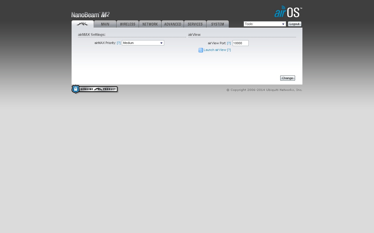

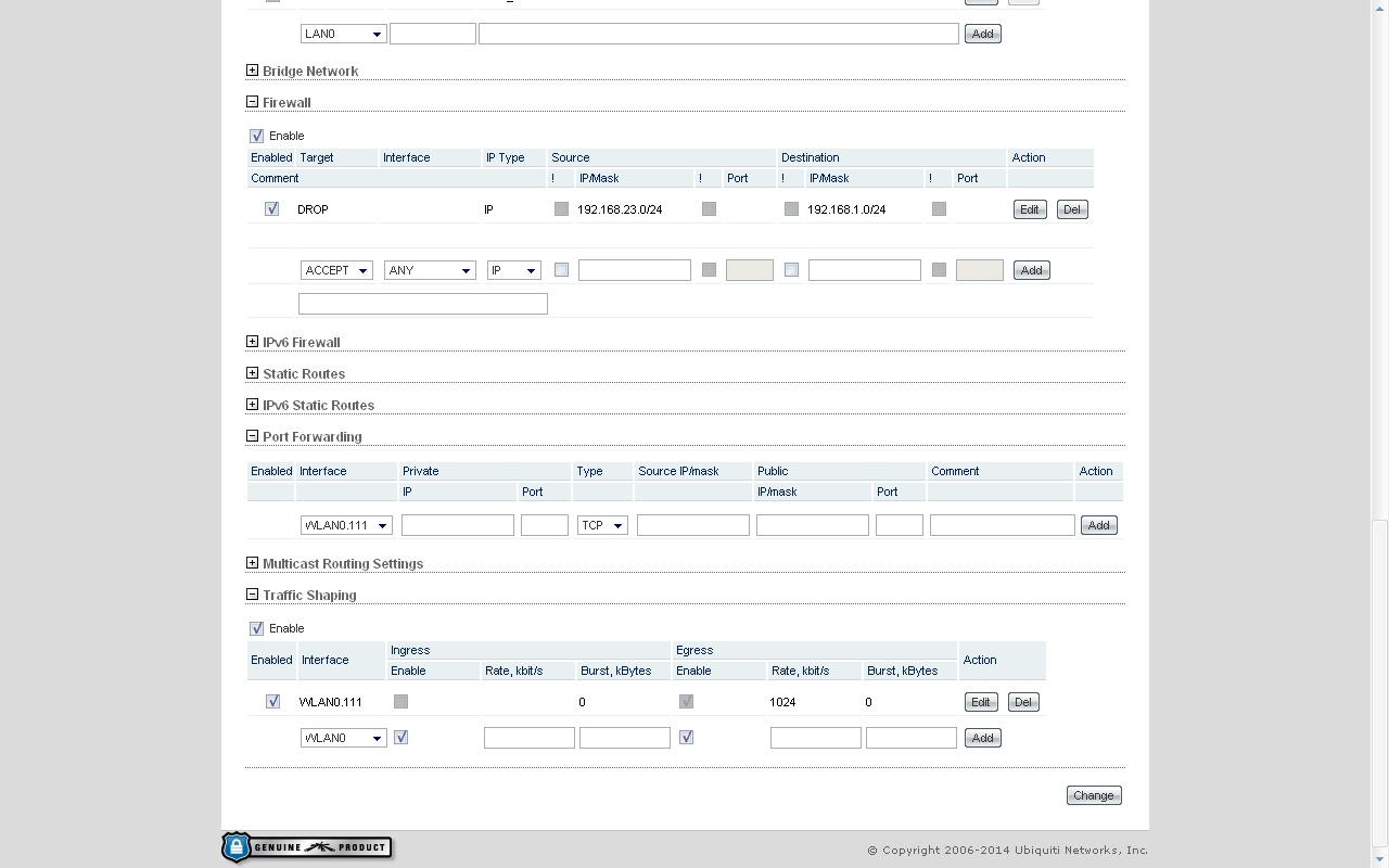

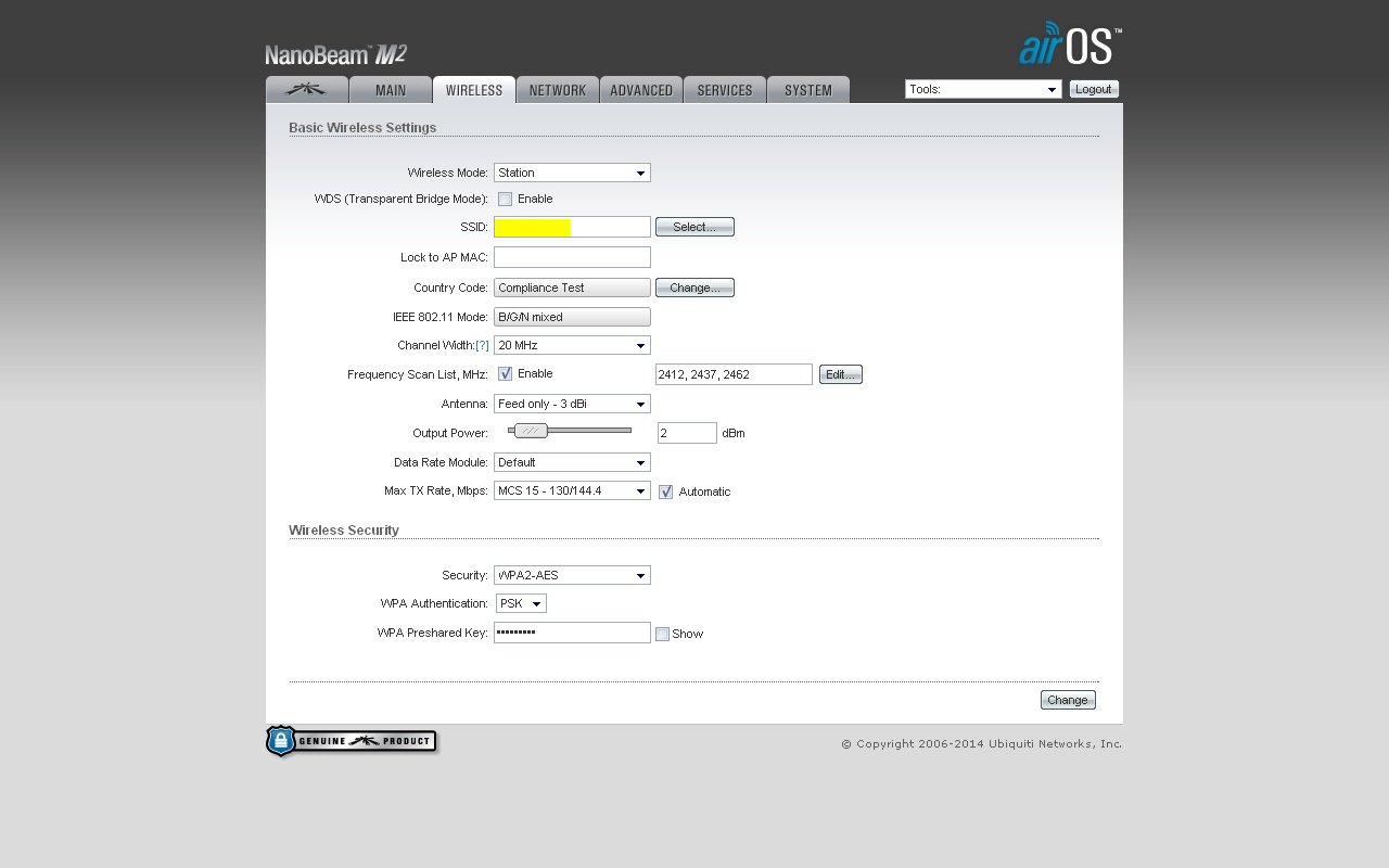

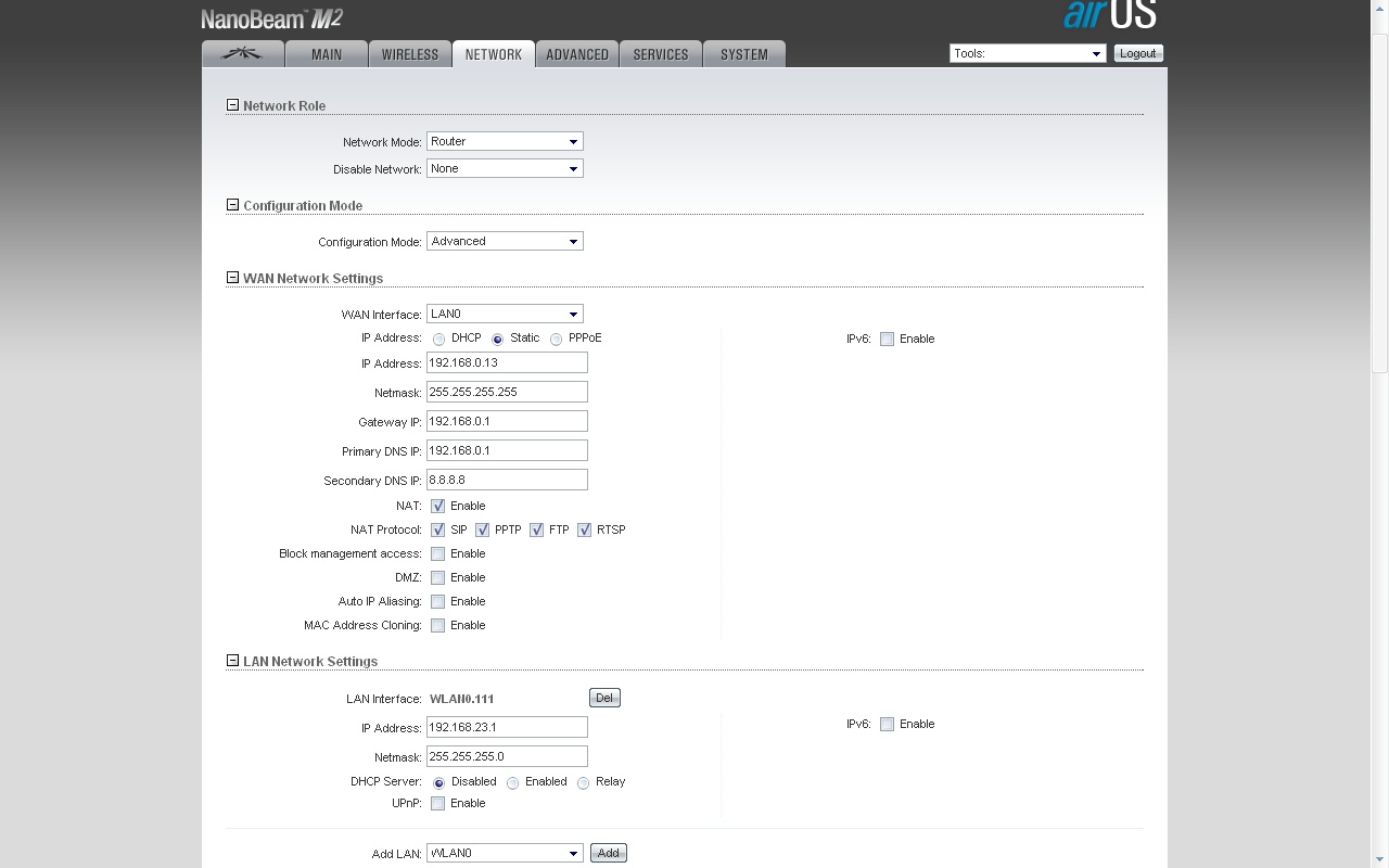

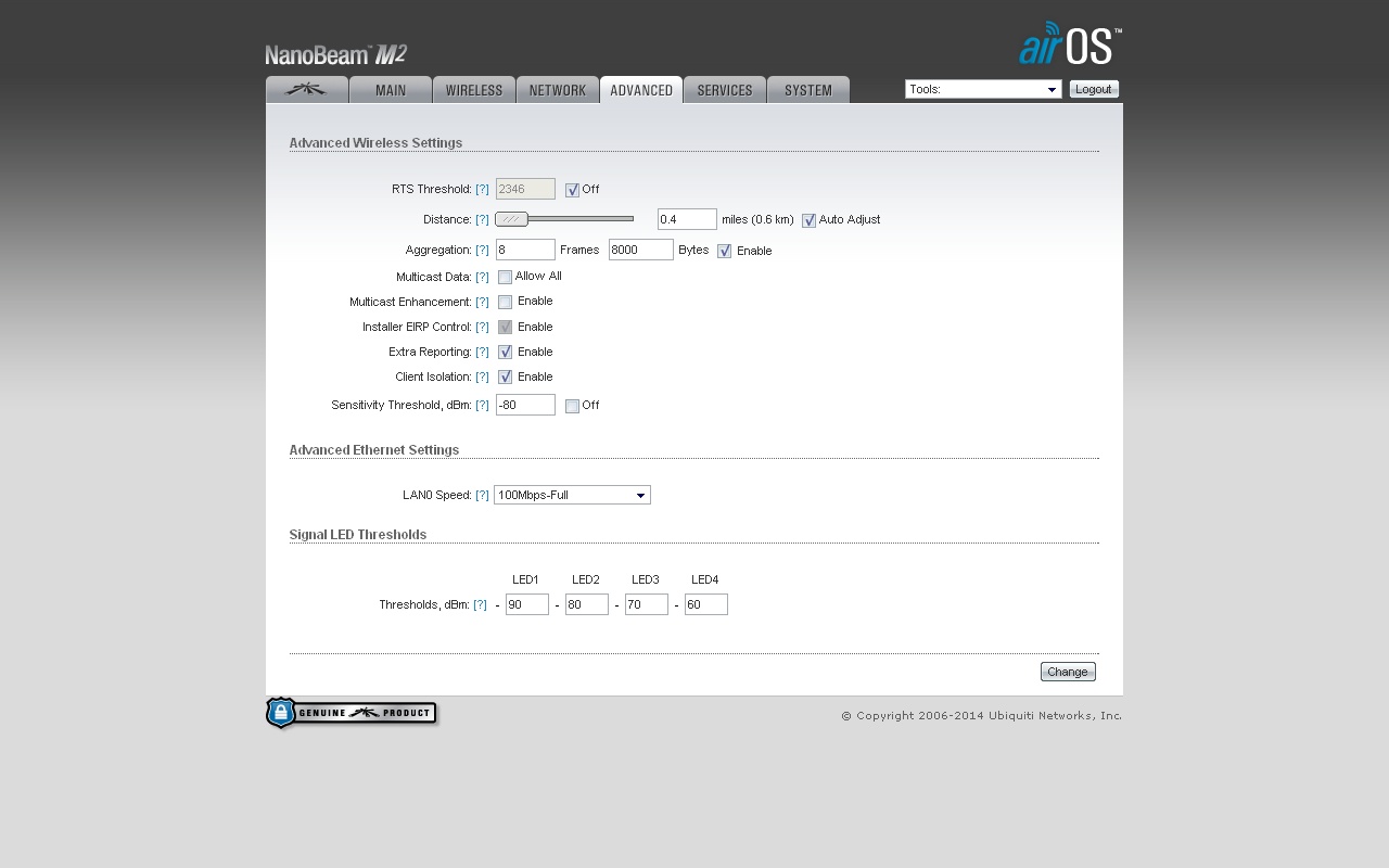

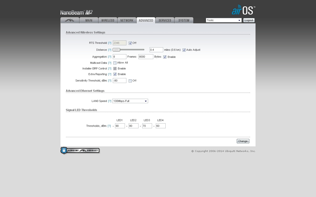

Скрины AP (7 шт.) и CPE (7 шт.):
Ну начать с того, что использовать в продакшене бэта-прошивку без веских на то причин - мягко скажем странно.
при скачках пиитния иногда, и при сбоях в работе софта, лучше его включать, и заводить на шлюз.
Если клиенты стационарные, то лучше выставить вруную по самому дальнему клиенту....
значение 8/8000 вообще взято с потолка, вернее относится к совершенно другому оборудоанию, где оно было аппараным ограниение чипа.
Для п2мп я аггрегацию отклюаю, что, конечно, снижает производительность, но улучшает показатели джитера/задержек.
Да. Альтернаивный не поддерживает multi-ssid.
Гугл. Снижает нагрузку на радио при правильной настройке.
NewUse, большое спасибо за советы!
Включил watchdog на ap и sta, убрал аггрегацию. На сегодняшний день еще мало клиентов, чтобы оценить преимущество выключенной аггрегации в ptmp, но я доверяю Вашему опыту =)
По поводу использования беты - пока все стабильно, но на будущее учту. С шейпером вроде как разобрался.
В итоге - огромное спасибо!
